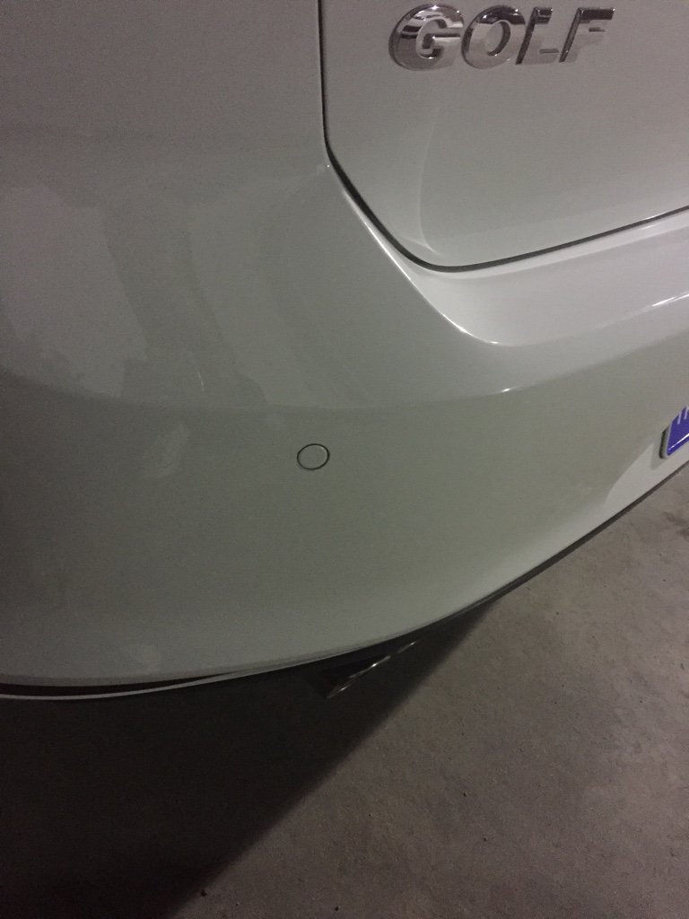

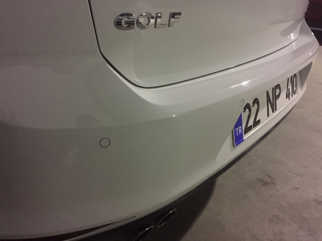

Orjinal görünümlü ses ikazlı park sensörü.
Silvershadow Hocam merhaba;
-Ürün 119tl
-Montaja 50tl
-Tampon sökülmesi ve sensörlerin boyanması :50tl
219tl'ye maloldu bana.
İşlemler:
Montaj sanayde esnafa yapıldı. Önce delikler delindi, ardından tampon indirldi.
Ardından iç taraftan montaj ve sensörlern üzerindeki 3m bant ile yapıştırması yapıldı, destek amaçli yapıştırıcı ile sağlamlaştırıldı, sonradan çıkma düşme olmasın dye.
Sonrasında da elektrik tesisatı çekildi hepsi bu kadar hocam.
Dikkat edilmesi gereken hususlar:
Tampon delindiğinde çapaklar iyice törpülenmeli ya da zımparanmalı ki çapak kalmasın. Ve delindiği anda delinen yerlern yan-iç kısımları yani iç daire çevresi araç rengine rotuş boyası ile boyamalısınız ki sonradan benim ki gibi oralar boyasız kaldı ben sensorler üzerindeyken fırcayla rotusladım. Tabi zor bi ince rotus oldu benim için :)
Hepsi bu kadar hocam :)
