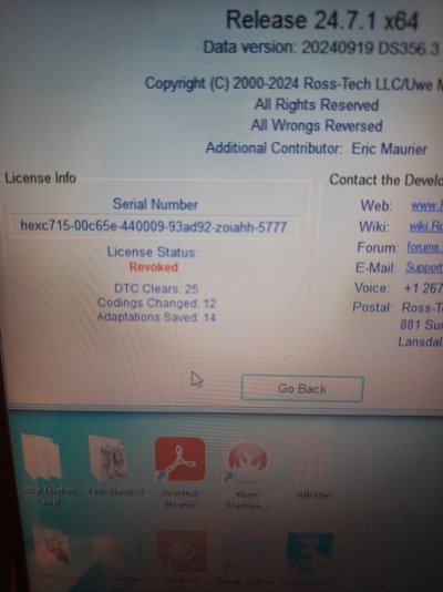

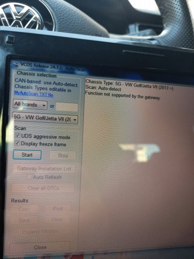

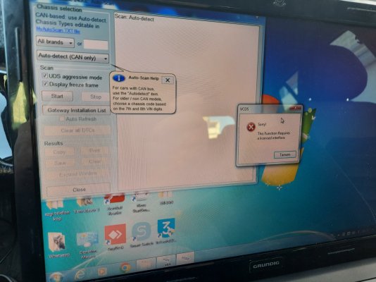

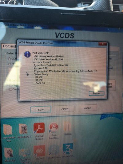

Yeni hex 24.7 sürümü kablo aldım calisiyordu şimdi hata vermekte programı yeniden yükledim sorun aynı

Kontak açık, motor çalışmıyor ve kapılar da kapalı olacak. Herhangi bir kapı açıkken de hata verir!
kapılar kapalı kontakta açık ama gene bu şekilde normalde çalışıyordu sıkıntı yoktu yeni oldu bu anlamadım gizli özellik açtım arıza sildim sıkıntı yoktu
Klon kabloları kullanırken internet açıksa güncelleme yapıp lisansa zorluyor olabilir.
Uzun süre uğraştıysanız akü gerilimi/voltajı düşmüş olabilir?
Uyarı mesajında zaten lisans gerektiğini söylemiş. Muhtemelen @Link35'in dediği gibi güncelleme olmuş olabilir? Yine de başka bir bilgisayara kurup deneyebilirsiniz.
Lisans iptal edildi diyor bunu nasıl düzeltebilirim

Lisansın iptal olmuş sanırım inttnet acık yaptın ondan olmuş
Güncelleme yapılamayan klon Kabloları kullanırken internet kapalı olması gerekiyor. vcds lisans iptali için vcdsloader programını kullanarak lisansı geri alanlar var.
