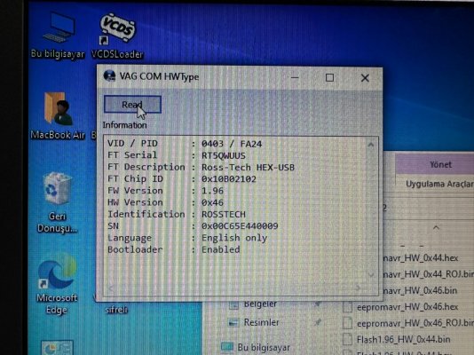

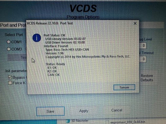

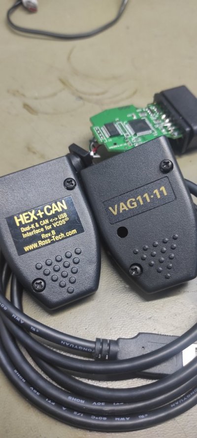

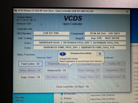

Merhaba herkese. Konu fazlalığı yapmak istemedim o sebeple buraya yazıyorum. 2018 polo highline aracım da atmega çipli kablo unsupported vehicle veriyor. Versiyon 9.2 firmware tekrar yükledim ama nafile yine çalışmadı. 22.10 loader ile denedim yine nafile. Bu kablo ile bağlanabilmenin bir yolu var mı yoksa en uygun çözüm arm çipli yeni vcds kablosu almak mıdır? Teşekkürler

Yeni araçları yani yeni eklenen bazi parca varyantlarini da gorebilir hale geliyo sadece, baska bi fark yok.

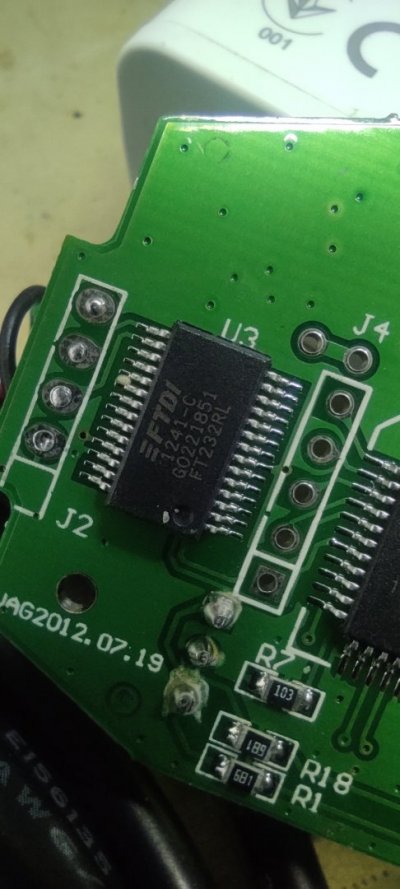

Bunun için kabloyu açıp chipe bakmaktan başka çareniz yok , örnek resim altta

Kablonuzun versiyon yükseltilebilmesi için Bootloader açık olması gerekiyor. Bunun kontrolünü de VAGCOM_HWType.exe
dosyasını çalıştırıp read tıkladıktan sonra gerçekleştirebilirsiniz. Ancak işlemlere başlamadan önce kablonuzun bilgisayarınızın usb portuna aynı zamanda da aracınıza (veya 12v güç kaynağına) bağlı olması gerekmektedir. Eğer bootloader açıksa ‘read’ tıkladıktan sonra program size bootloader enabled yazısının yanısıra HW değerini de göstermektedir.
Eğer program size bootloader enabled cevabını verirse şimdiden başardınız demektir. Öncelikle bu programla işimiz bitti, artık kapatabiliriz. Sonraki adım da EEPROM yüklemesi yapacaz , oldukça basit. Bunun için de VAGCOM_EEWriteLang.exe programını çalıştırcaz. Programda varsayılan dil ingilizce bunu değiştirebiliyoruz ancak ingilizce olmasında fayda var 20.4 kuracaklar için. Write tıklayıp işlem tamamlana kadar bekliyoruz. Böylece Kablo yükseltimi tamamlanmış oluyor. Şimdi örnek olarak bilgisayarımızda version 18.9 yüklüydü. Önce bunu denetim masanından kaldıralım sonra büyük ihtimalle yüklemiş olduğumuz C:/rosstech klasörünü kaldıralım. 20.4 kurmak isteyenler için loader9.2 olmak zorunda.

KABLOM ATMEL MI NASIL ANLAYACAM?

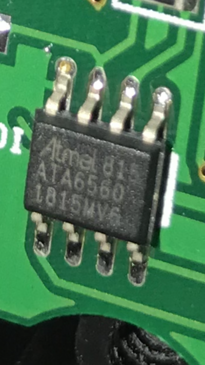

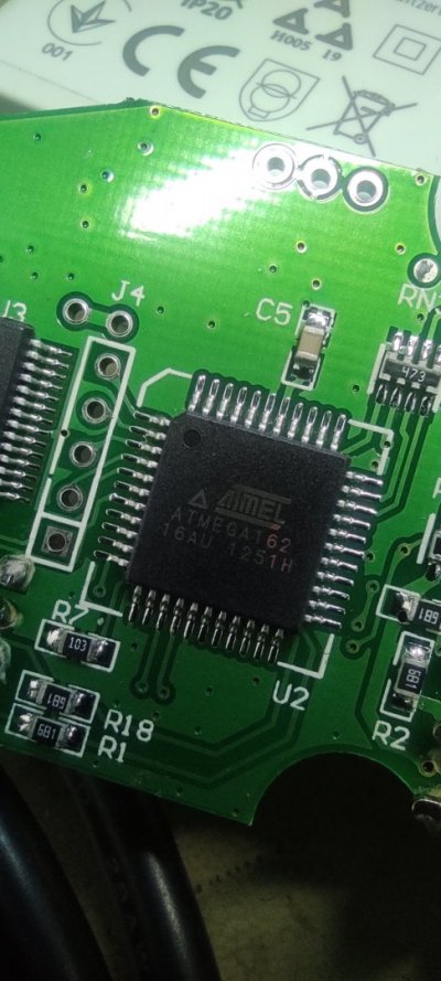

Kablomda Atmel Chip var fakat 162 değil Atmel815 ATA6560 Yazıyor Fotoğrafını ekledim.Bu güncellenebilirmi?

avrdude.exe -p m162 -c usbasp -e -U lock:w:0x3f:m
-U efuse:w:0xf9:m
-U hfuse:w:0xda:m
-U lfuse:w:0xcd:m
-U flash:w:Flash1.96_HW_0x46.bin:r
-U eeprom:w:eepromavr.bin:r
ÖRNEK HW VE BAĞLANTI ŞEMASI;
Resimdeki hw tipi 0x44. Programlayıcı bağlantısının olmaından emin oluyoruz.kartın sağ tarafında gördüğünüz . Bağlantıdan en iyi sonucu olmak için
J1 ve J5 jumperların açık olduğundan emin olunuz.
Eğer karrta üstteki resimdeki gibi programlayıcı bağlantısı yoksa bu durumda kablolama işlemi başa düştü demektir. Chipsete direk lehim yapabiliriz. Programlayıcı bağlantısında VCC voltajını (üstte soldaki resimin sağında en alttaki)5v olarak ayarlayacaz, OBD2 tarafında herhangi bir güç bağlantısı kurmayacaz

Hocam bilgiler için teşekkür ederim elimde böyle bir kablo var güncelleme yapılabilir mi?
Ekli dosyalar
    89.3 KB · Görüntüleme: 17
    108.2 KB · Görüntüleme: 17
    103 KB · Görüntüleme: 16

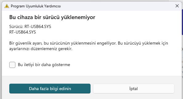

Bilgisayarıma Windows 11 kurunca vcds ve vas5450 cihazlarının sürücülerini bir türlü yükleyemiyorum aşağıdaki hatayı alıyorum daha önce karşılaşıp çözen var mı?
@rsimsek Hocam win11 sürücüyü imzalamıyor birkaç yol deneyerek zorla çalışıyor fakat her seferinde uğraşmak gerekiyor. Belki daha kolay yolu olabilir.
Bilgisayarda 8gb veya üzeri bellek varsa sanal makine (virtualbox, vmware) kurup onun üzerinden deneyebilirsiniz.
Hocam büyük ihtimalle sorunlu bir Windows sürümü kurmuşsunuz. Elinizde varsa,PC ye temiz format atıp sağlıklı bir Windows sürümü kurun. Bu şekilde de çalışır tabii ama ızdırap çektirir size
