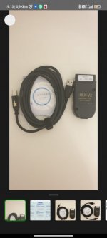

Cem Hocam V2 diye tahmin ediyorum kablo. Öyle yazıyor ama tabi olup olmadığından emin değilim. Check edebileceğim bir yer var mı v2 olup olmadigini ?
    46.1 KB · Görüntüleme: 7
Bu şekilde yanıt veriyor

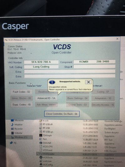

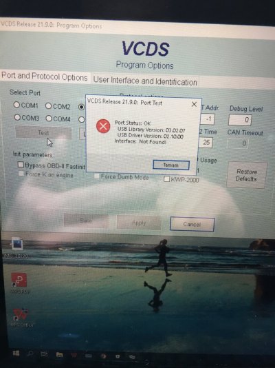

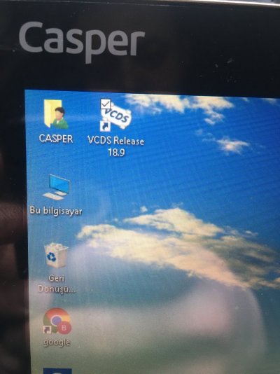

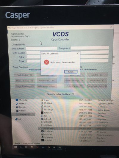

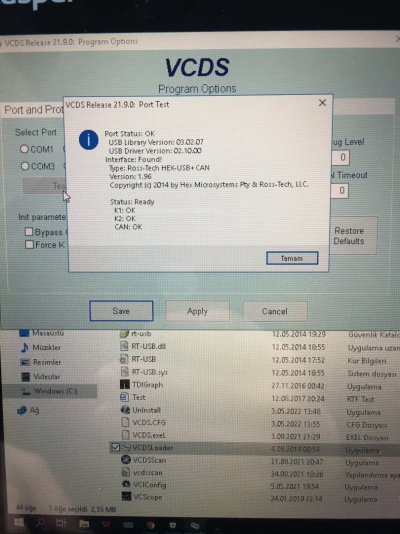

Sa iyi bayramlar. Bende ki 20.4 versiyon kabloyu 21.9 a çevirmeye çalıştım. Bütün adımları uyguladım herşey sorunsuz buraya kadar. Yapmaya çalıştığımız araç 2021 haziran çıkışlı yeni leon.
21.9 versiyonunun içindeki crack ile maalesef görmüyor. Hatta masaüstüne 18.9 versiyon çıkartıyor.
20.4 içindeki crack ile yaptığımda kabloyu görüyor ama bu sefer ecuları tanımıyor. Yardımcı olabilir misiniz?

Ayni hatayi bende aliyorum sanirim fw guncel degil araci desteklemiyor cozebilennoldumu
@brk3232 2019larda hata vermemesi lazım. Bu hatayı ecu koruması varmış ondan veriyor. Sizinkinde yok diye biliyorum.
