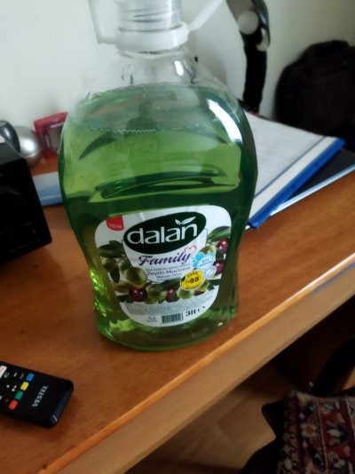

Benzinliklerde para atılıp köpük sıkma olayı var?
Bu köpükler en dandiginden pril/mintax/camasır makinesi deterjanı ariel colormatik de olabilir arap sabunu da olabilir. (Kullanmayınız)
Ben artık bu sistemle araba köpüklüyorum
Dalan sıvı el sabunu 3 litresi 52 lira
Kücük kovaya 5 litre evden çesmeden doldurugum 5 lik pet suya bundan az miktar koyup köpürtüyorum.
Nereye bağlıycam?
en babasından markalı Cam suyuna oto sampuana para dökecek bütce bırakmadılar (koch chemy made in deutscland şampuana ayıracak bütcem yok)
Adamın biri,, bir forumda sıvı el sabununun
PH derecesi insan bedenine göre ayarlanmıştır. Araba kaportasını mahveder araba cilt kanseri falan olur demiş. (Yavvv bırakkk mekatronik edebiyatları )
Arabayı yürütebilmek icin bazı seylerde ekonomi yapmak gerekiyor.

Araç yıkama da bütçe hesabı kaynaklı sıvı sabun kullanıyorsanız onun yerine dalin veya johnsons baby daha iyi olur.
