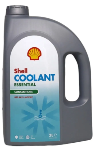

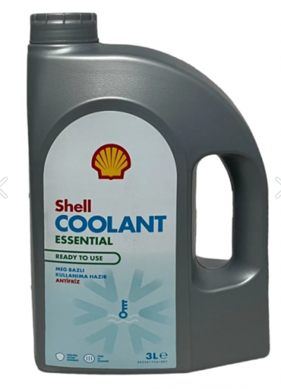

Bizim piyasadan alıp kullandığımız antifirizlerin büyük çoğunluğu konsantre olarak satılıyor. Adı üstünde konsantre olduğu için daha yoğun içerikle hazırlanıp daha az miktarda şişeleniyor. Bunu seyreltmek servise ustaya yada kullanıcıya kalıyor işlemi kim yapıyorsa artık. Bu sadece antifiriz için geçerli değil, konsantre hangi ürün olursa olsun seyreltmek gerekiyor. Bu temizlik detarjanı da olur, meyve suyu da olur, boyada olur gibi gibi..
Ürünün ne ile hangi oran da seyreltilmesi gerektiğini üretici firma belirtir zaten. Bu durum markaya yada ürünün modeline göre değişkenlik gösterebilir. Yani kafamıza göre şunu koyalım, bunu koyalım yada direk tamamen konsantre şekilde kullanalım gibi bir mantık yok maalesef.
Belki bu vatandaşın anlatmak istediği (ready to use) diye tabir edilen kullanıma hazır konsantre olmayan antifirizler olabilir diyeceğim ancak kendisi saf su yerine yumuşak su kullanın gibi ibareler kullanmış.

Son söylediğim duruma da örnek vermek gerekirse bu ikisini gösterebiliriz.
Birisi hazır ürün diğeri konsantre ürün.
Ucuz diye kullanıma hazır ürün alıp su ekleyenleri de gördüm vakti zamanında, bunlara dikkat etmek gerek. Halbuki o kişilerin 3litre den 2şişe ürün alması gerekiyor.

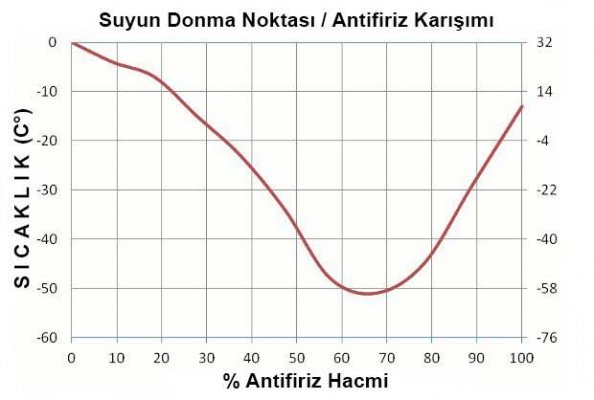

Merdiven altı, çakma, farklı onaya sahip benzer renkli antifriz değil de, üreticinin o motor için önerdiği onaylı antifrizi kullanıyorsanız ve hazır karışım değilse, 50/50 idealdir. Aşırı soğuk yerlerde antifriz 60 olabilir, fazlası durumunda donma noktası tekrar yükselmeye başlar.

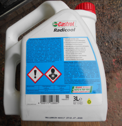

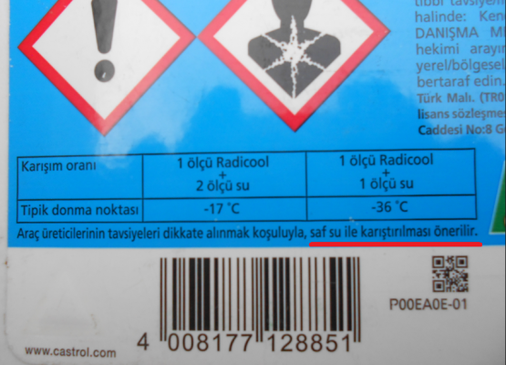

İnsanların kafasında soru işareti kalmasın castrol'un teknik sayfasından da bir cümle koyayım buraya.
Castrol Radicool SF, -18 ° C ile -36 ° C arasında optimum korozyon koruması ve donma koruması sağlamak için saf su ile% 33 ila% 50 oranında seyreltme konsantrasyonlarında kullanılmalıdır.
Sizin bu konuda bahsettiğiniz ,değişik fikirlerle insanların aklını bulandıran o vatandaşı bıraksak antifiriz üzerine tez bile yazar. 😄😄
Koskoca firmalar o kadar ar-ge yapıp milyonları harcayıp kendi ürettiği konsantre ürünün ne ile seyreltileceğini bilmiyor da vatandaşın biri çıkıp saf su şöyle, yumuşak su böyle, çeşme suyu şöyle falan diyor ya aklım almıyor.
Misal şuan burada 10 kişiden 9u dese ki çeşme suyu en iyisi en doğrusu onu mu doğru kabul edeceğiz. Hayır..
Herkesin yaptığını yapmakla doğru olanı yapmak arasındaki farkı umuyorum ki toplum olarak bir gün anlayacağız.
Casrol firması ürünlerinde seyreltme oranlarını belirtirken, açık ve net şekilde,
saf su ibaresini kullanmış.
Yumuşak, distile, deiyonize vs gibi terimler kullanmaktan kaçınmış.
Kafa karışıklığı yaşanmaması adına, açık ve net bilgilendirme yapmış.
