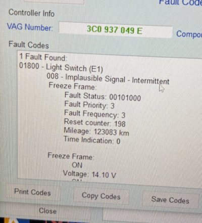

Merhabalar, az önce hafif yağmurlu havada ilerlerken sinyallere birsey oldu sağa sinyal verdiğimde sola veriyordu, sola verdiğimde hiçbir tepki yoktu. Kontak açıp kapattığımda ise sola verdigimde 5 kez sola, sağa sinyal verdiimde yine sola sinyal vermeye basladı. Dörtlülerde bir sorun yok. Ne olmus olabilir başına gelen var mi? Amerikan parklar %20 şekilde açık tum sinyal lambalari dortluler acikken yaniyor. Yakin zamanda herhangi bir kodlama yapmadim kodlamadan bozulmus olacagini sanmiyorum. Ne olmus olabilir basina gelen var mi?

evet hocam amerikan park sinyallerin acik kalmasi kodlama ile acmistim herhangi bir kesme bicme yok. Kadranda gozukmuyordu ancak arizaya dusmus sifirladim suan duzeldi gibi sadece sag konfor sinyalinda bi kararsizlik oluyor biraz daha bastirinca calisiyor. Koldan kaynakli bir ariza var. Otomatik devredisi kalmasinda bir mudahale etmedim hatta dikkat ederim ona ama neden boyle oldu anlayamadim

Sorun ve çözüm sizde. Fabrika ayarlarına geri dönün.
