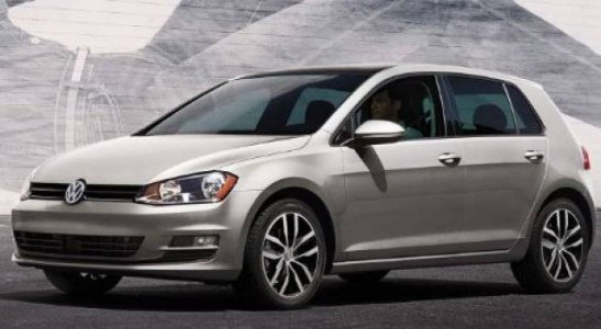

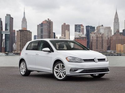

Olumlu-olumsuz durumları arkadaşlar yazmış., bunlara ilaveten amerika kıtasında satılan amerikan parklı Golf ‘lerin turuncu ışığı farın sinyal lambası bölgesinde değildir., yani farın tasarımı/mühendisliği farklıdır., bizde amerikan parkları açanlar sinyal lambalarını açıp sabit yanmasını sağladığı için ampül bir süre sonra aşırı ısıdan duyları eritiyor., farın iç kısmına ve tesisata zarar veriyor., tabii bu uygulamayı yapanların çoğunun bundan haberi de yok.
Örnek olarak eklemek istedim.
Bu farı TR ye getirtip aracına takıp muayeneye giren olmuş mudur acaba

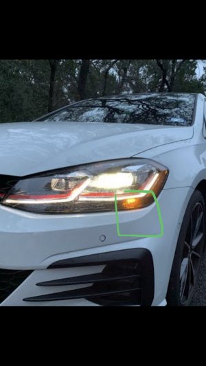

Golf 7.5'ta yukaridaki görünen resimdeki turuncu kısımlar reflektördür. Tam alt kısmında, gündüz sürüş lambası dış tarafında ayrıca yanan bir yer var.
Ayrıca stopta da yanlarda ledler konumlandırılmıştır.
Golf 7'de reflektör tasarim farda dış üst köşede var.
Golf 8'de tamponlar reflekör ve fardan yana uzanan çizgide led olarak görünmekte.
Far tipi ve tasarımına göre değişkenlik gösterebiliyor konumları.
Bu şekilde olması , sinyal performansını etkilemiyor.

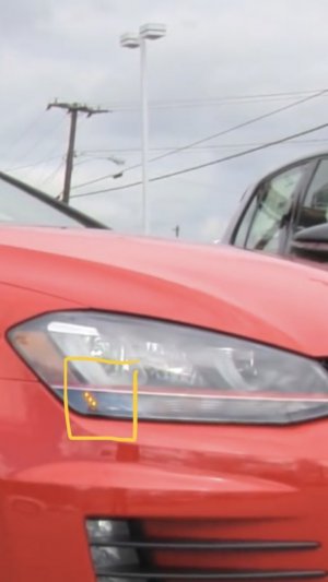

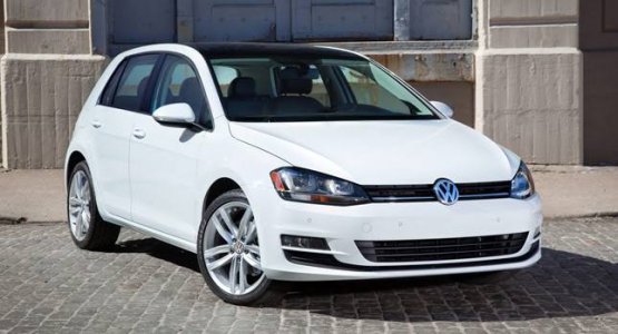

Muhayene sıkımtısı olmaz., 5-6 sene önce forumda bir arkadaş Çift ULed ‘li Bi-Xenon Plus (USA Specs.) farları yurt dışından getirtip takmıştı, ancak usa farların hiç bir anlamı yok çünkü farın köşesinde olan turuncu kısım sadece reflektör vazifesi görüyor yani o bölgenin ışık görevi yok., amerikan park görevini farın sol alt köşesinde (3 adet küçük diyot led) bu vazifeyi üstleniyor., çok ucuz görünümlü belli-belirsiz yanan bişey., zifiri karanlıkta bile fark edilmeyecek kadar basit bir aydınlatması var., bu sebebten Euro Specs. farlar daha kıymetlidir., Ayrıca Euro Specs. farlarda farın içindeki sinyal lambası da Led ‘tir., ancak USA Specs. ‘lerde halojendir., Farın köşesindeki turuncu reflektör yansaydı o zaman güzel olurdu ama rekletörün aydınlatma görevi bulunmuyor., USA Specs. örnek resimler;
Mk7 USA Specs. örnek resim;
Mk7,5 USA Specs. örnek resim;
