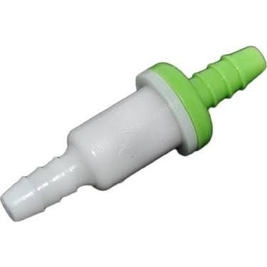

Aracımda yolda giderken sallantı vardı sorunu çözdüm ama rolantide 3-5 bilemedin 5-10 sn aralıklarla sanki rolantiden düşermiş gibi titriyor devir saati sabit oynama yok buji yeni buji kablosu sağlam bobin sağlam
Titreme geçti bunu oynattım içine oturttum

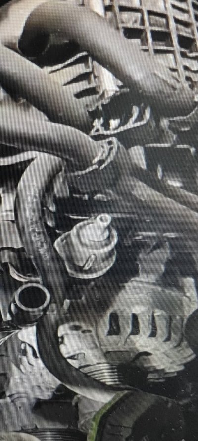

Hocam öncelikle motorların çalışma prensibini inceledim oturdum grafik üzerinden turbo basıncı yağ basıncı valfler filtreler yağ pompasının kaç barda en yüksek bastığını vs bir süre sayamadığım şeyler özellikle bulunamayan arızalardan birisi rolantide yada giderken debriyaja basınca Hafif de gaz verince debriyajda titreme oluyor hidrolik direksiyon pompası görevini v kayışından alır v kayışı gaza basınca daha çok döner pedalda minik minik titreme gıdıklama olur normal bisey bu 2. Arıza çözülemeyen sabahları soğuk havada vuu sesi 2 sn kadar bunun sebebi de aslında kronik neresi kronik derseniz 1.2 TSI böyle problem yok 1.5 TSI bu durum kısmen düzeldi sorun triger kayışı ve somunun kısalığı kısa olması gergiyi gerdirirken kasnak içindeki sabitleme vidalarını oynatıyor soğuk çalışmada ses yapıyor
Gri beyaz arası onun içine girin valf var
Selanoid valfini hafiften yerine oturtturdum düzeldi
