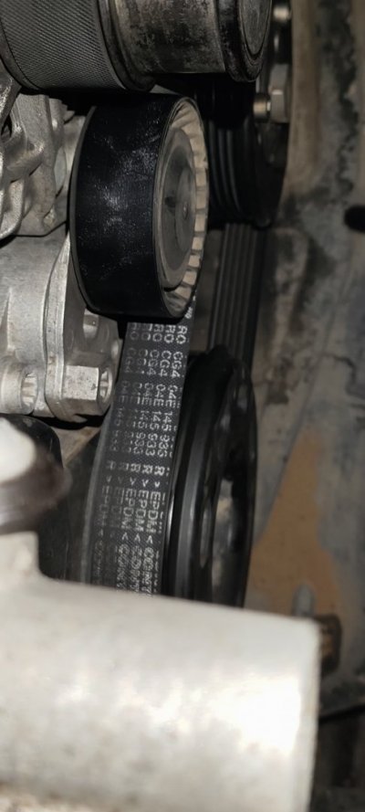

Bana sanki şöyle geldi bilen birisi açıklarsa forumda konuya açıklık getiririz usta falan değilim , v kayışı dönüş hareketinde sağ tarafta fazla baskı var gibi geldi biraz yazılı silmiş sağında yazı daha baskılı duruyor v kayışı gergisi bozuksa ondan eksantrik miline ordan da trigere geçiyor sanırım motoru titretiyor bujilerin hepsinin uç kısmı kurum olmuş değiştim yine düzelmedi eksantrik zamanı tam ayarlamazsa içeri hava yakıt karışımı dengesiz gireceği için zengin karışım olabileceğini düşündüm

Volant değil manuel 2 yöntemi denedim triger değişmedi 80 binde v kayışı almadan önce muhtemelen değişti Continental marka yazıyor orjinelini bilmiyorum ne marka araçta sente atlaması da yok
V kayışı olacağını zannetmiyorum. Rulmanlarda boşluk olsa mutlaka ses yapardı.
