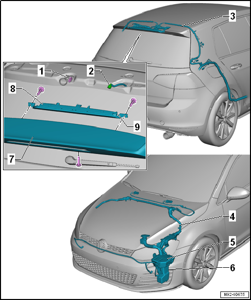

Arka sileceğe giden su tesisatı nereden geçiyor hocam bilginiz var mı ?
3 numara.
