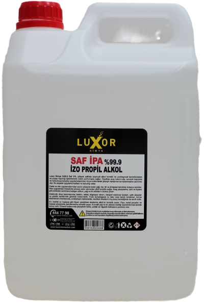

İpayı birkaç eczaneye sordum fransızca konuşuyor muşum gibi baktılar.
Webten yarım litre mi 1 litre mi alsam derken, 5 lt aldım 🤣
Evde birkaç yerde denedim, hanımın gözüne girdim. 😁
Pandemi dönemi kaliteli dezenfektanları gibi kokuyor.
