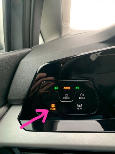

Ne ile silsemde buğu olunca azda olsa iz oluyor.Resimdeki tuşa basınca kısa sürede cam tertemiz.
    116.3 KB · Görüntüleme: 104
