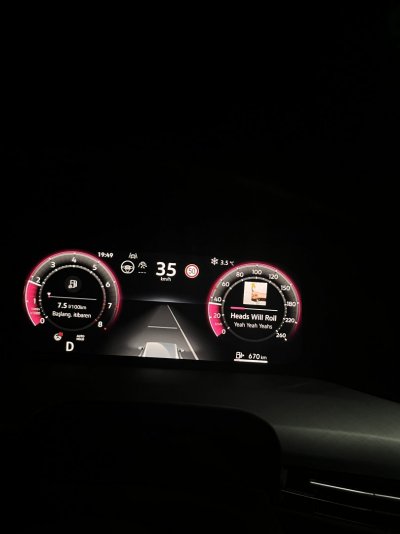

Aynı hatayı geçen ay aldığım Golf 8,5 life paket aracımda bende alıyordum. Geçen gün Yunanistana gittiğimde sınırı geçtiğim gibi levha okuma sistemi çalışmaya başladı, döndüğümde sınırı geçtiğim an yine aynı hatayı vermeye başladı. Başka bir forumda sorduğumda yazılım güncellemesi geleceğini söyledi bir arkadaş.
