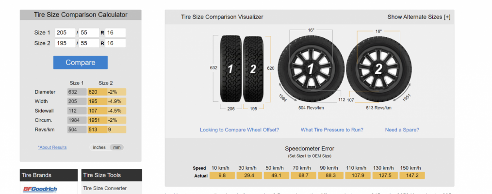

Aracınız yere daha da yaklaşacaktır, altını vurma ihtimaliniz artacak köy okulu yollarında, ayrıca jant lastikten daha dışarıda durabilir buda jantınıza darbe alma ihtimalinizi artıracaktır, SideWall azaldığı için konforunuzda düşecektir, tabanı azaltmak karlı ve buzlu zeminde tutuşu artırır fakat çok ciddi oranda değil, gerekli matematiksel hesapları tabloda ekledim, 2. elde mevcut lastik takımınızı satıp orijinal ebat almanızı tavsiye ederim, 195/55/16lar 205ler den daha pahalı olduğu için çok kaybınız olacağını da düşünmüyorum. Takdir sizin.Ekran görüntüsü 2024-10-31 155826.png

@Ugurcubuks yukarıda benim belirttiğim rakam iki lastiği yan yana koyunca araç üzerinde olmamış haliyle birbiri arasındaki fark. Rakamsal olarak araç üzerinde yarıya düşecek.
Sonuç olarak öyle ya da böyle araç alçalacak. Bu değişmez bir durum.
