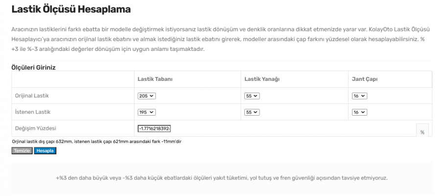

Yani aracınız 1.27 cm yere daha yakın olur ve gösterge 100 km/s olunca 195 tabanlı ve 55 yanak oranlı lastik olduğu için yaklaşık 98 km/s hız ile gitmiş olursunuz.
Kısaca değerlendirirsek yere yakınlık ve yakıt artışı söz konusu.

1.77 cm taban genişliği mi farkediyor sadece hocam
Yok 1,77 değişim yüzdesi olarak belirtmiş. zaten uygulamada +/-%3 kabul edilebilir demiş.

Yanılıyorsunuz.
Yanak genişliğindeki 55 orandır.
205'in %55'i ile 195'in %55'i aynı değildir.
Bu sebeple çap azalır ve dolayısıyla alçalır. Burada mevcut lastiğe göre tek ortak değer 16 inch olması..

Bende sadece taban daralır diye düşünmüştüm ama alçalıyor diyorlar bilemedim zaten golf alçak araba
