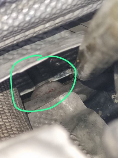

Yok öyle bir ses duymadım. Kesinlikle bencede mekanik bir sorun ama nedir bulamıyoruz bir türlü. Bugün gözüme şu çarptı tabi etkiler etkilemez bilemiyorum aracı kaldırıp bakmak gerek sanırım. Egsoz kuruması bir yerlere deyiyor sanırım ama bundan yaparmı yada normalmi değilmiş bilemedim. Kaputu açıp turbonun arkasından elimi uzatarak çektim

Bu trim vibrasyon tarzı ses yapar araç çalışırken de ses yapar illa araç yürürken değil
