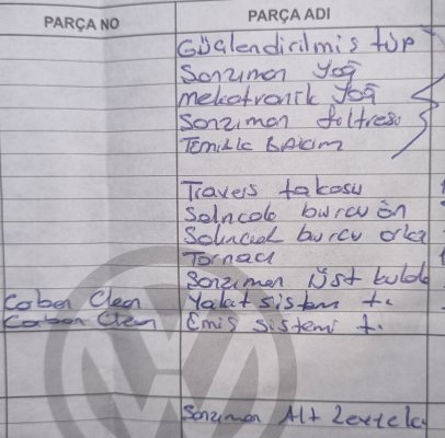

1.4 tsi act 2013 golf aracım var. 2 gün önce aşağıdaki parçaları Febi marka ile degiştirtirdim.
Travers Takozu
Salıncak burcu ön
Salıncak burcu arka
Şanzıman üst kulak
Şanzıman alt kulak
Peki bundan sonra nemi oldu. Araç düşük devirlerde eko moda geçtiğinde titreme sürtme gibi bir vibrasyon başladı. Koltuktan hissedilir derecede. Sanki taşlı yolda gider gibi. Öncesinde hiç böyle bir sorunum yoktu ve ayrıca direksiyon hassasiyeti azaldı ve sanki eskisi kadar hassas ve yumuşak değil. Bu durumun daha önce olmadığını ne bu işlemlerden sonra olduğunu ne kadar söylesemde ustayı ikna edemedim tartıştık ve ayrıldım. ( istanbul umraniyede meşhur bir yer )
Bu tarz sorun yaşayanlarınız var ise sizce sorun ne olabilir ? Konfor o kadar gitti ki sinirden kafayı yemek üzereyim. Şimdiden teşekkürler.

2 kere rot yapıldı rot ile alakalı bir sorun yok ne yaptılar araca bilmiyorum ama hiç böyle bir şikayetim yoktu ne olduysa bu olaydan sonra oldu. Normalde vibrasyon yok ne zaman araba 2 silindire geçti o zaman oluyor ne olursa. Sanki yeterli tork üretemiyormuş gibi. Yağ basinc valinin soketine falan mı zarar verdiler bilemiyorum. Çözmek çabalıyorum şuanda maf ettiler aracı.
Yapılan işlemler bunlar bunlardan sonra oldu.
1. Direksiyon hasaasiyet gitti
2. 2 silindir modunda vibrasyon aşırı arttı önceden hissetmiyordum bile
