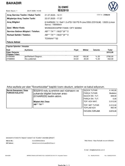

Servisten aradılar, aracımı teslim aldım arkadaşlar. 48 voltluk aküyü şarj ettik, yazılım ve kalibrasyon vs. başka işlemler de yaptık dediler. Yaklaşık 4 bin tl ödeme yaptım, faturayı alta ekledim. Pasif hataymış, alternatörde herhangi bir sorun yokmuş. Aracı benden teslim aldıklarında akü ölçümü yapmışlar. 12v akü %75 değerlerindeymiş, 48v akü ise %50 civarı. Bu değerlere geldiği için hata vermiş dediler. Bu araçları sürmeniz gerek, aksi takdirde bu durumlar oluşabiliyor dediler. Bunlar zaten bildiğim şeylerdi dostlar, sizlere de aktarmak istedim. Umarım tekrarlamaz. Size gelmeyip kendim sürerek şarj edemez miydim diye sordum, 1-2 gün boyunca sürmeniz gerekirdi aracı dedi. O benzin parası ile zaten şarj etme ücreti çıkıyor, 600 tl civarı şarj ücreti. Ama servise girdin mi yanına bir şeyler eklemeden edemiyorlar maalesef. Ayrıca alternatörün değişmesi gerekseydi bile 2023 model olduğu için ve garantisi 2 ay önce bittiği için iyi niyetten %100 parça indirimi bile alabilirmişim, bakımları serviste zamanında eksiksiz yapıldığı için.
etsi arabalar en cok şarjı frenlemede yaparlar( sert frenleme değil hafif frene basınca cıt cıt role sesinin duyulduğu esnada). sürüşde pek şarj yapılmıyor. ayrıca 12v akünü%75 civarı, 48v akünün de %50 civarı olması oldukca iyi beklenen değerlerde olduğunu gösteriyor.

Çok teşekkür ederim. Sürekli kullanılan araç bile 3-4 gün kullanılmadığında bu uyarıyı veriyorsa işimiz var be hocam. Gerçi servis danışmanı da benzer hikayeler anlattı. Trabzon'da ikamet ediyorum ben, burada çok sık kar yağmaz. Senede bir kere falan, o da tutarsa. Geçen yıl güzel yağdı, 4-5 gün çıkarmadı millet arabasını. O dönem çok araç şarj ettik dedi servisteki adam. Golfler, Tiguanlar...
Değerler iyi diyorsanız sevindim hocam. Frenleme esnasında şarj ettiğini bilmiyordum, düz yolda saatlerce sürsek bile adam akıllı şarj olmaz desenize. Mümkün olduğunca yelken modundan kaçınmamız gerek sanırım. Aklıma gelen tek çözüm bu.
