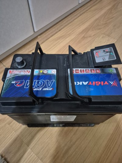

Akü orijinal aküsü mü? 80 amper agm görmedim Golf'lerde. Varsa görsel ekleyebilir misiniz?
2014 model araçta 2016 akü orjinal olamaz zaten de benim aracin orjinal aküsü 2 yilda bitmişmi o garibime gitti ayrica akünun kılıfi felan yoktu kötü duruyordu çünki orjinalden büyük takinca belliki kılıf olmamış atmışlar ben kılıf alip taktim
80 diye biliyordum 70 mis pardon kafa 800 e gitti sanırım 2016 üretimmis 8 9 sene iyi gitmiş daha da giderdi sanırım ölüp ölmediği de belli değil

Şimdi anlaşıldı.
Eldeki verileri ne kadar doğru verirseniz sonuca daha kolay ulaşırsınız.
Yine 70 ah agm tercih edebilirsiniz. Marka farketmez. Efb seçecek olursanız da akü tanıtma işlemi yaptırınız. Teknolojisi agm seçilmiş olduğunu düşünürsek efb olarak değişmesi gerekir.
