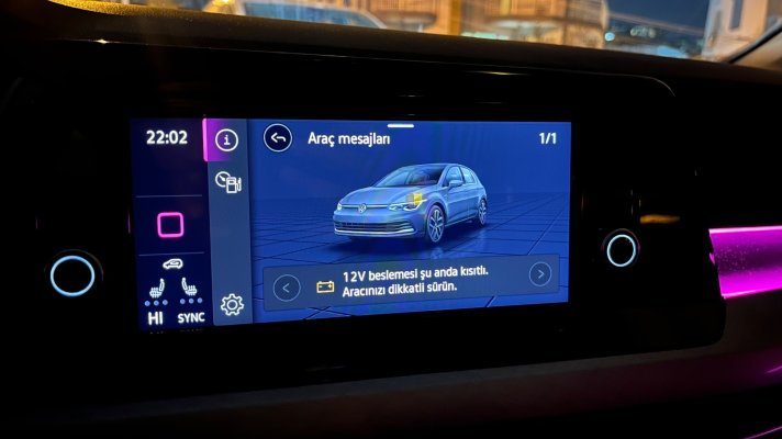

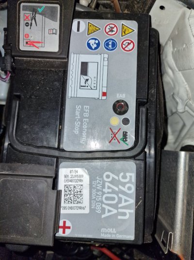

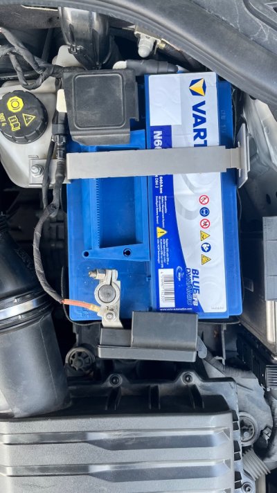

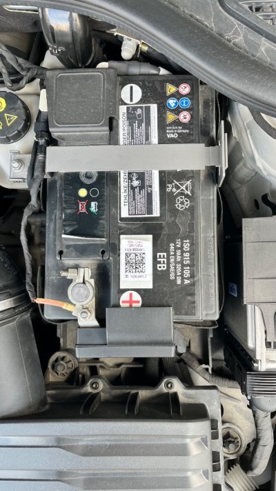

Merhaba. 2021 golf 8 dsg aracımda ara ara 12 v akü uyarısı alıyordum. servisten indirimli 8000 tl fiyat almıştım. Dışarda 3650 tl varta marka N60 ile değiştirdim. Sorunsuz çalıyor.
