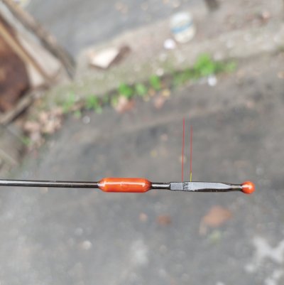

1.4 tsi golf 6 araç 18 saat beklemiş araçta ölçtüğüm yağ seviyesi. Şayet 5 gün beklemis halini ölçtugumde bundan daha fazla cikmisti. Sıcak ( 90 derece civarida yağ kontak kapali 5 dk sonrasi) buna tekrar bakınca güncellerim.

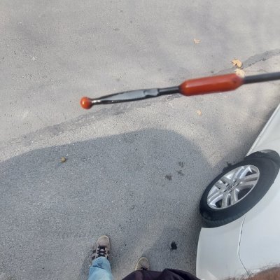

90 derece yag 5- 7 dk sonrasi. düz kısım başında.
