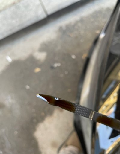

1.5 e tsi 5.750 km yağ durumu.
    77.8 KB · Görüntüleme: 45
