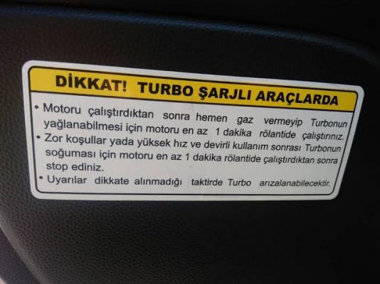

Sıkıştırdıysam ve istop edeceksem 2-4 dk beklediğim anlarda oldu.
Turbo için bekliyoruz zaten. Araç ısınsın diye değilki

motor soğuk çalıştırma sonrasında yağ devridaimi için 30 saniye kadar beklenmelidir. sonrasında uzun süre rölantide beklemek, motor yağınının optimum sıcaklığa gelmesini uzatacağı için yanlıştır. Turbolu araçlarda buna ek olarak, uzun süre / performanslı kullanım sonrası 2-3 dk turbonun soğuması için rölantide beklenmelidir. bunun sebebi ise turbonun yağı motordan pompalandığı için, motoru stop ettiğinizde yağ pompalanma kesildiği halde turbo bir süre dönmeye devam eder. yağsız şekilde dönmesi de turboya zarar verir.
