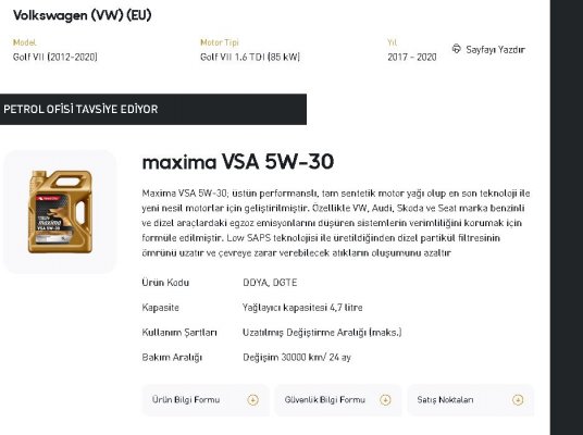

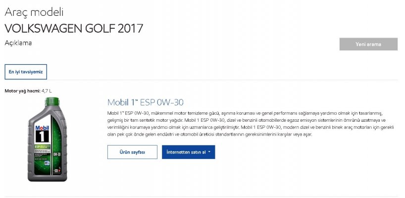

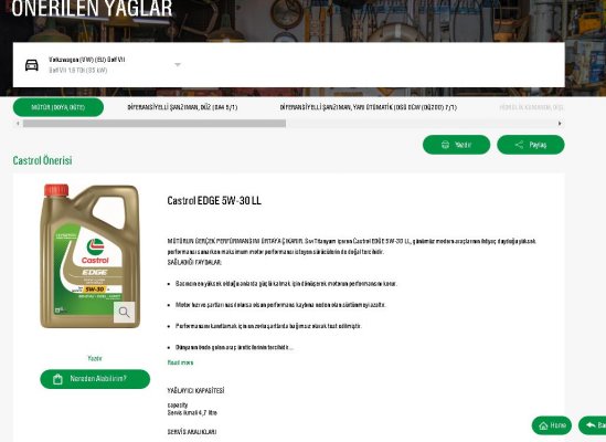

Merhaba araç 2017 GOLF 7.5 1.6 TDİ 115PS(85KW) DSG Motor Yağ bakımı yaptırmak istiyorum.
Hangi yağı ve filtre setini almalıyım.
Belirli markaları netten yağ seçimi yaptım sonuç 5W30 VEYA 0W-30 ÇIKIYOR
Kullanıp test edenler vardır illaki öneriler nedir?

1.CASTROL EDGE 5W-30 LL
2.MOBİL 1 ESP 0W-30
3. PETROL OFİSİ MAXİMA VSA 5W-30

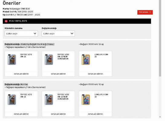

4. LIQUI MOLY TOP TEC 4210 0W-30 VEYA TOP TEC 4200 5W-30 NEW GENERATION

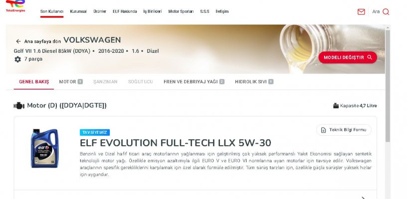

5.TOTAL ELF EVOLUTION FULL-TECH LLX 5W-30

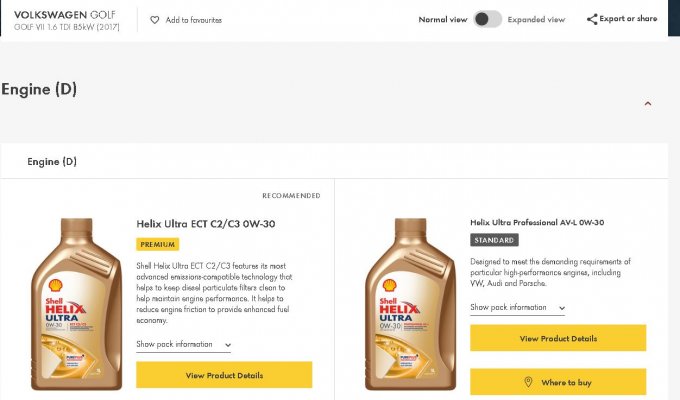

Benim shell yağ ile ilgili kafam çok karıştı. Görselde premium diyor ECT ye fakat onayı çok fazla fiat vs. bir sürü onayı var. AV-L professional direkt vw porsche audi falan yağı diyor fakat ona standart demiş ve yağcılarda yok. Shellden akaryakıt istasyonuna sipariş vereyim dedim yağcıları da bizden almazsan değişim yapmayız dedi :) ECT gönül rahatlığı ile koyulabilir mi AV-L daha iyi bir yağ değil mi? 0W-30 a geçmek istiyorum aracın kmsi 100 bin de 2013 model tdi. Tecrübeli arkadaşların yorumlarını bekliyorum. Birde bu yağ neden bu kadar ucuz 5LT si 1140 TL ye bile var Liquimoly 2250 TL fiyatları buldu güncel olarak 0W-30.

ECT C2-C3 ile AV-L bire bir, ikiye iki, üçe üç aynı yağdır. Açın TDS belgelerini kıyaslayın. tüm değerleri aynı. Endişe etmenize gerek yok. İkisi arasından ucuzunu ve bulduğunuzu alın geçin. Ben kullandım, 0W-30 çok şart görmesem de artık, iyi yağdır.
Ucuzluğunun sebebi diğer bazıları gibi havalı, bol reklamlı ve tevatürlü olmamasıdır.

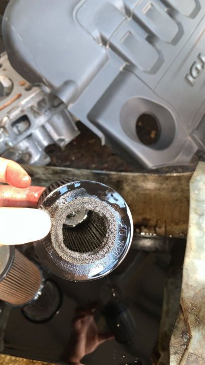

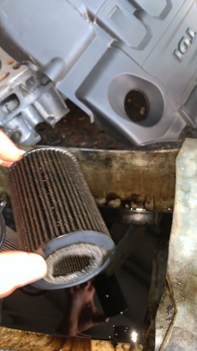

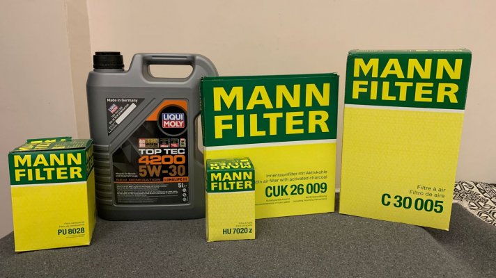

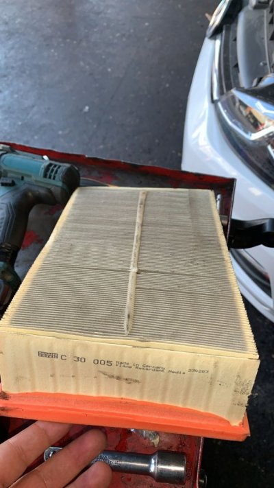

Dün bakımı yaptırdım.Parçalar internetten geldi
5w30 liquı moly direkt Yetkili Satıcısı Egemot otomotivden aldım =2301,47TL
FİLTRELER ; MANN marka FİLTREMARKETİM den aldım.
https://www.filtremarketim.com/kategori/1-6-tdi-85kw-116hp-4 = 1732,73 TL
Eski filtreler hava filtresi ve yağ MANN markaydı Yakıt filtresi MAHLE markaydı Polen filtresi GENERALFİLTRE markaydı. Biz hepsini MANN yaptık.

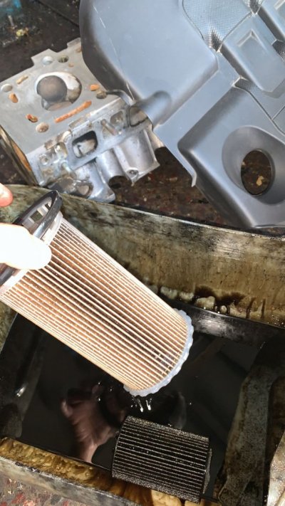

Yakıt filtreniz sadece 10.bin km mi yaptı? çok temiz çıkmış. Yada aldığınız istasyon çok iyi? (Neresi? hangi firma?)
[/URL]
Bir sonraki Yağ değişimi 20bin km mi 10bin km mi olacak? Bu yağ için 20bin diyenler var
10bin km bile değil ben aracı yeni aldım diye bakım yaptırdım. 3 aydır bende araç opet veya shell den alıyorum.
