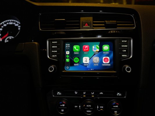

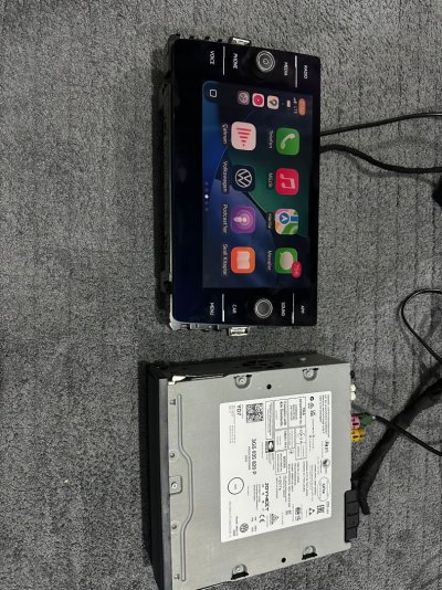

Ekrani degistirmezseniz cerceve degisimine gerek yok
Daha buyuk bir ekrana gececekseniz evet degismek sart
Ekran degismeden de harman ( yazilim 2.5 cekilmezse ) ve mib3 kullanilabilir ( 6.5 ve 8” destekleyen modeli alirsaniz )
Ornek mib3 6.5 “ve 8” de calisan
