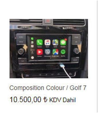

5" CompositionColor

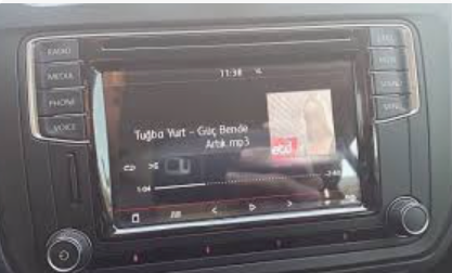

5.8" Composition Media (Tuşlu ekran)
6,5 " Ekranlı Composition Media (Tuşlu Ekran)
8.0’’ Ekranlı Discover Media (Discover Pro olanıda var)-(hem tuşlu hem cam ekran ile çalışır)
9.2'' Discover Media Pro

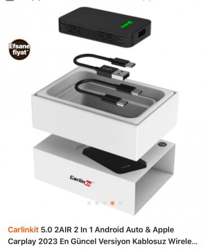

Kablosuz Carplay Mib3'le geldi,diğerlerinde olmuyor.İlla kullanacaksanız çeşitli çözümleri var,ben Karlinkit markasının bir cihazını kullanıyorum baya başarılı
Anladım, demek ki takacağı modül mib3 değil.
Karlinkit dediğiniz cihaz bu mu oluyor? Kopma, donma, gecikme, bağlanamama gibi problemler hiç yaşadınız mı?

Evet,aynısını kullanıyorum.Bunun çok çeşidi var 2.0-3.0 vs bu 5.0 bende daha yeni aldım sayılır 1 ay kadar oldu,donma kopma vs olmadı daha,ama araştırdığım kadarıyla nadirende olsa bazen oluyormuş.Benim şirket aracımda orjinal kablosuz Carplay var onda çok sık kopmalar oluyor mesela,araç yeni Clio 1.0
