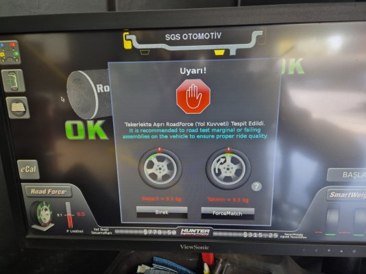

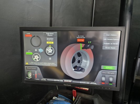

Selam, Bende 2 ay önce aldığım sıfır lastiklerle epey uğraştım 4 kez balans 2 kez ç
rotasyon yapıldı tam olarak olmadı.130 sonrası titriyordu araç.
Son olarak Road Force balans makinesinde baktırdım 3 lastikte atlama çıktı. İkisi jantın belirtilen noktasına getirilerek biraz toparladı 3.sü kurtarmadı.
Bu bilgilerle aldığım yere götürdüm lastikler garantiye gitti.
Sonucu bekliyoruz.
Bulunduğunuz yerde Hunter 9700 makine olan yer varsa bi deneyin.
İyi günler
Sonucu bekliyoruz.
İyi günler
