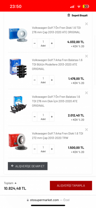

Siparişimi böyle güncelleyip tamamladım. Arkalar trw kaldı anca bütçem buna yetti. Bakalım şimdi uygun yollu değişim yapacak birisini aramaya koyulmak kaldı
Merhaba, Gelen ürünlerin kutu resimleri vs çekip paylaşabilir misiniz?

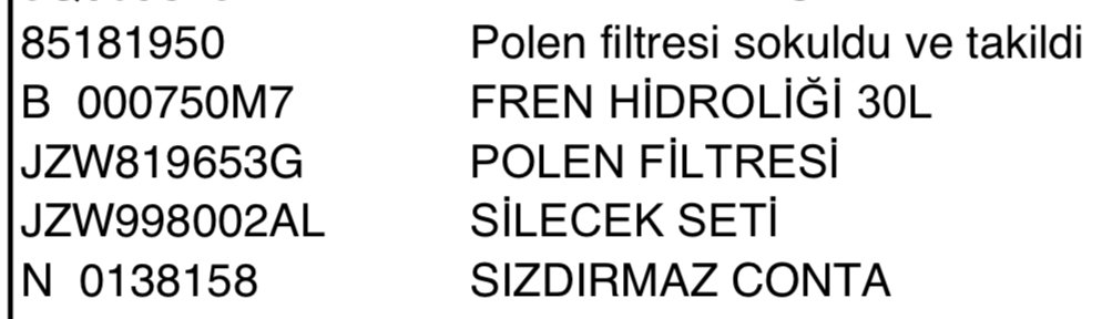

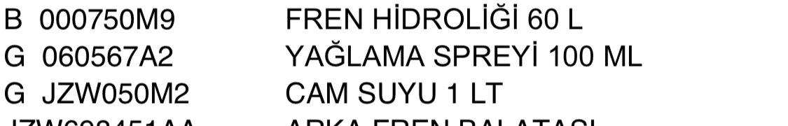

Ali Bey, aracı aldıktan sonraki 3.bakımda değişen ilk fren hidroliğinde 30L yazıyor, ondan da 2 yıl sonraki fren hidroliği değişiminde 60L yazıyor.

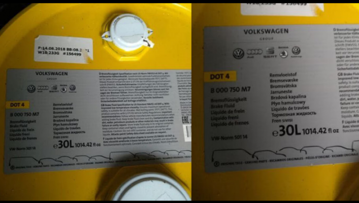

Fren hidrolik sıvısı değişimi için mini buzdolabına benzer bir cihaz var, bu cihaza 30 Lt. varil takmışlar, sonraki zamanlarda da 60 Lt. varil takmışlar.

Arasında hiç bir fark yok. İkisi de Dot 4 fren hidroliğidir

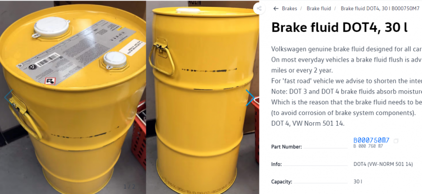

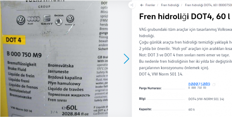

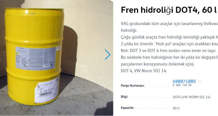

VW servislerinde hidrolik yağı tedariği 30 litre ve 60 litrelik variller ile yapılır.
30 litrelik varilin oem kodu B 000750M7
60 litre
lik varilin oem kodu B 000750M9 dur
Eğer o gün servisteki araçlara 30 litrelik varilden hidrolik yağı takviyesi yapılmış ise :
o günkü hidrolik yağı değiştirilen araçların hepsinin faturasında B 000750M7 Fren hidroliği 30 L yazar.
Başka bir gün servisteki araçlara 60 litrelik varilden hidrolik yağı takviyesi yapılmış ise :
o günkü hidrolik yağı değiştirilen araçların hepsinin faturasında B 000750M9 Fren hidroliği 60 L yazar.
Sizde bir bakımda 30 litrelik hidrolik varili
Diğer bakımda 60 litrelik hidrolik variline denk gelmişsiniz.
30 litrelik varil
60 Litrelik varil

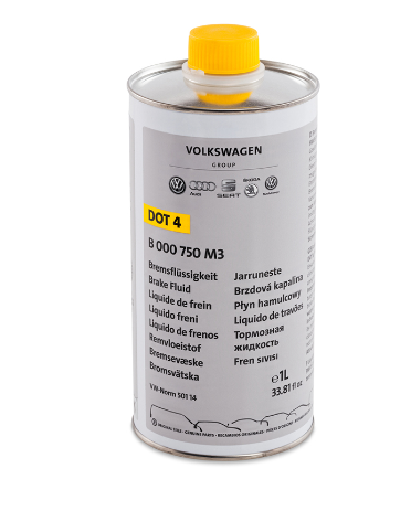

1 litrelik kapların oem kodu da B 000750M3 dür
