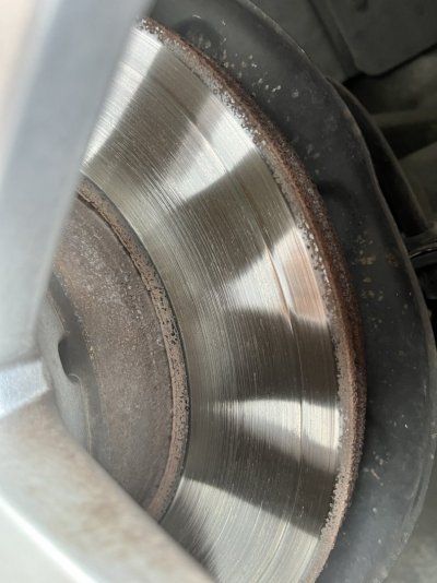

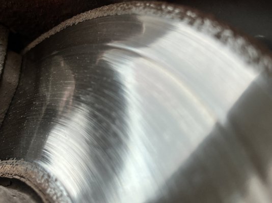

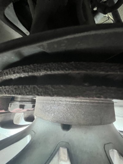

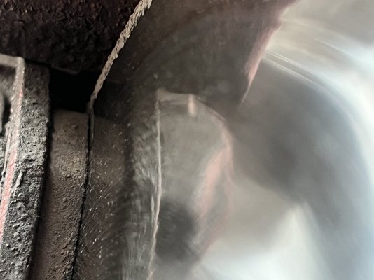

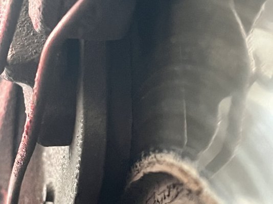

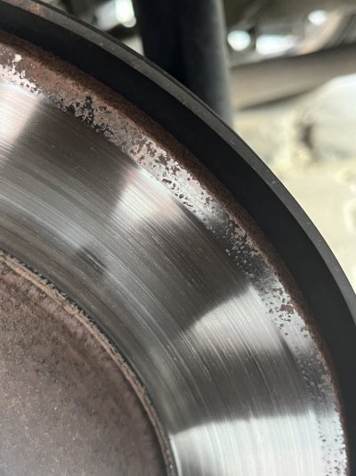

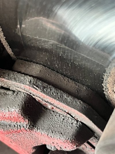

Merhaba. 2 bin km önce hafif bakım yaparken usta disklerimi değişmem gerektiğini söyledi. Usta biraz kazıkladıklamış bunu geç anladım. Daha çok geçirmek için mi söyledi disk değişimini bilmiyorum bu yüzden yardıma ihtiyacım var. Fotoğraf paylaştım diskleri değişmeli miyim?

Diskte değişecek birşey göremiyorum ben. Sadece ortada sanki balatanın arasına bir taş vs alıp çizmiş gibi bir şey var ama sorun olacak birşey olduğunu zannetmiyorum. Kenardaki korozyonlu dilim ise golf 7 lerde kronik. Benim aracınkileri görseniz bu da kullanılmaz dersiniz :)))

Sol ön tarafta fatura diye tabir edilen bir iz var oluk gibi elimi atınca o kısım içe doğru aşınmış onu farkettim ama komple değişmesi gerek dedi bana. Ama hepsi aynı değil kartal oto sanayide birkaç ustaya göstermeyi düşünüyorum
Kullanılan balatanın içinde çok pirinç /metal parçacıkları olunca, diskte bu şekilde dengesiz aşınmalar oluyor.
Ne marka balata kullanıyorsunuz acaba.
Fatura / oluk haricinde diskin bütün yüzeyi tırmalanmış gibi çizik içinde.
Bence sağlıklı ve sessiz fren performansı istiyorsanız 4 disk + kaliteli yumuşak balata değişimi gerek.

hosmyy hocam merhaba balatalarım konusunda fikrim yok aracımı yakın zamanda aldım. Usta disk balata değişmemi söyledi. Yorumunuza bakarak değişmem gerektiğini anlıyorum.
Disklerim mm olarak incelmiş görünmüyor gibi ama üstündeki izler benide şüpheye düşürdü.
Birde şöyle bir durum var yüksek hızlarda ani frenlemelerde sağa doğru çekme yapıyor yaklaşık 2 şerit kadar attığına şahit olmuştum. Attığım fotoğraflar sol disk ve balatalar ön arka.
Disk olarak Delphi balata olarak ate tercih edeceğim. Sepetime ekledim sadece sizlerede sormak istedim masraf edilmeli mi yoksa devam mı

Disk ve balata değişmesi gerekiyorsa Delphi, Bosch, Ferodo vs.. falan bu markalardan uzak durunuz,
Fren balatası ve disk için; Ate veya Hella-Pagid harici diğer markalar boşuna bakmayınız,
Fren balatası değişimi esnasında pistonlar geriye basılacağı için fren hidrolik kabınızdaki seviye yükselir (max. çizgisini aşabilir), bu sebebten seviyenin ayarlamansı gereklidir, Ustanıza bunu hatırlatınız.!

Evet disk ve balatalarınız daha çok uzun süre hizmet verebilecek kalınlıkta.
Ama öyle kötü bir balata kullanılmış ki, diskleri mahvetmiş.
Bu şekilde kullanıma devam etmek, sizin ve sevdiklerinizin hayatını riske sokar.
Sadece balata değiştirseniz, bu diskler balataları düzensiz aşınıp, dengesiz frenlemeye ve ötmeye neden olabilir.
Disklerin yüzeyini tornalatıp temizletmek, disklerin incelmesine, sertliğinin gitmesine, daha çabuk ısınarak fren performansının düşmesine neden olur.
