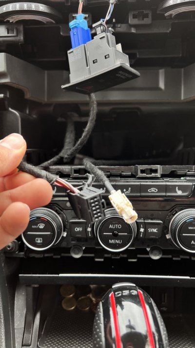

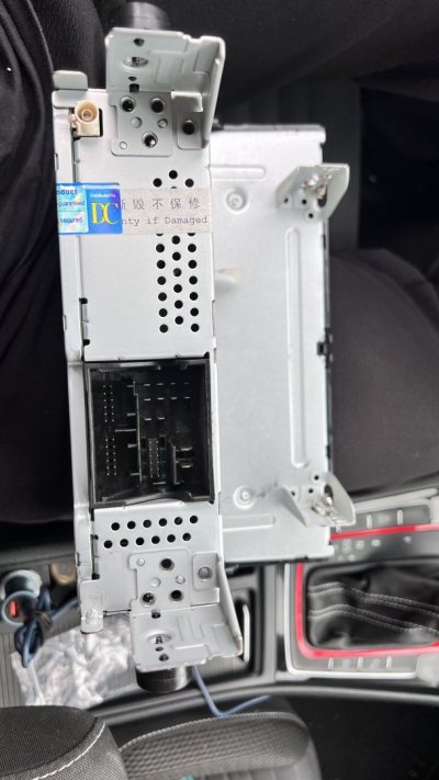

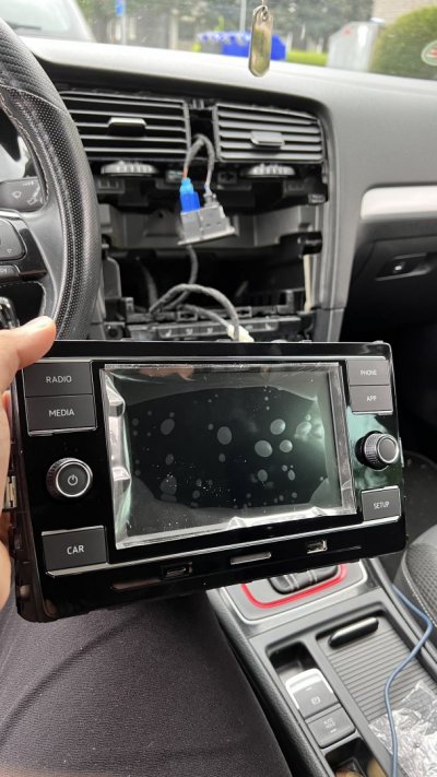

Arkadaşlar merhaba Yeni RCD 330 Model Carplay Teyip aldım Değiştirmek istiyorum ama Kablo bağlantiları uymuyor ne yapmam lazım D912D69B-09CF-4646-846E-5DEECCCC9E3A.jpeg

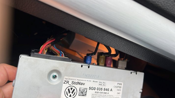

Burak şimdi bu senin ekranı çıkardığın taraftaki tüm kablolar iptal oluyor. Torpidodaki büyük fişi ve anten balosunu ekranın olduğu yere taşıman gerekiyor. Denemek için ise yeni aldığın medyayı torpidadaki üniteyi söktükten sonra orada deneyebilirsin.
Hocam özelden numarani atarmsn Tam size detayli anlatim kafam allak bullak oldu :)
Abicim RCD330 senin araca olmaz senin arabanda unite var torpidonda uymaz guzek kardesim sen sadece ekran alman lazim veya torpidodaki uniteni degistirmen gerek

Calsiir, ama Appconneckt falan gelicek diye dusunme, yabi CarPlay falan yine olmayacak sadece ekranin degismis ve elran modelin yukselmis olacak, gerisi hep ayni eski sekil olacak bilgin olsun ;
