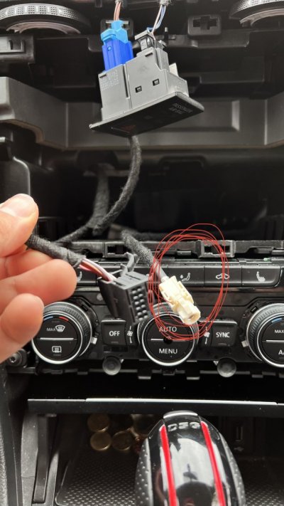

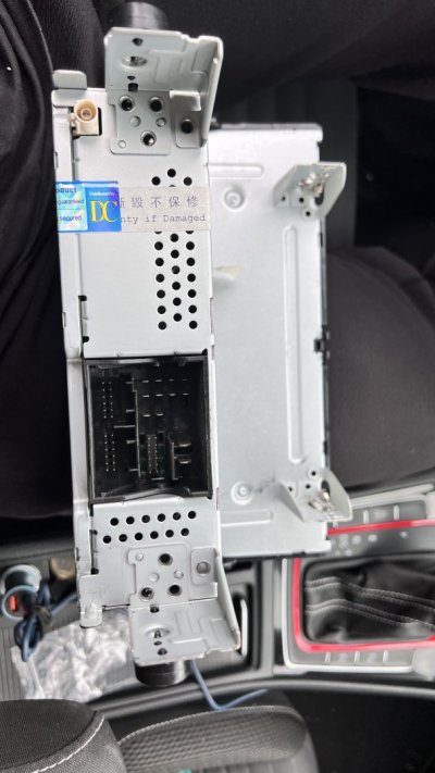

Arkadaşlar merhaba Yeni RCD 330 Model Carplay Teyip aldım Değiştirmek istiyorum ama Kablo bağlantiları uymuyor ne yapmam lazım D912D69B-09CF-4646-846E-5DEECCCC9E3A.jpeg

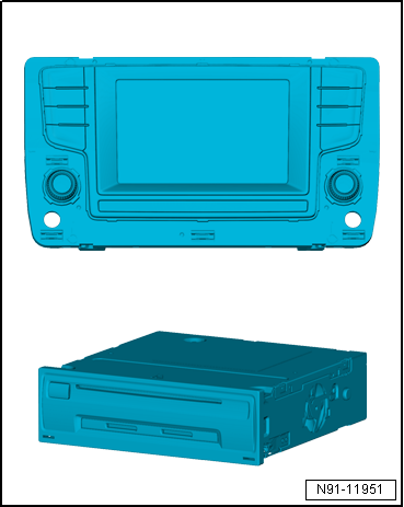

Senin torpidoda uniten varmi ?
Arkadaşın dediği gibi, aracınız higline sanırım. Yani torpido içerisinde flash takabildiğiniz bir ünite var, oraya uzatma almanız gerekmekte. Fotoğrafta gösterdiğiniz bağlantı kabloları sadece ekran için. o aradığınız büyük fiş torpidoda. Yeni aldığınız model tek ünite ve comf. modellerde tak çalıştır oluyor.
Evet hocam aracim Hagline torpidoda dediginiz cihaz var İcinde sd kartta var normalde Kabll oluyor ama Beyaz kablo olmuyor giriş yuvasina
Bu kablo yeri yok teyipte yada dönüştürücümü almam gerekiyor diger büyük siyah kablo oluyor beyaz olmuyor Cihazda anten giriş yeri var

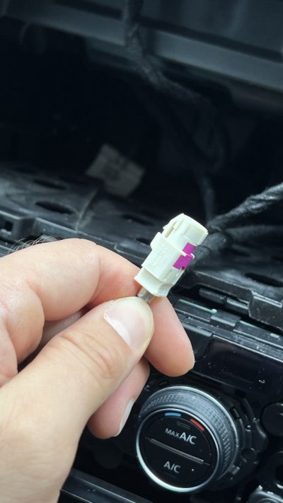

    112 KB · Görüntüleme: 31
Nereye takmam lazim beyaz kabloyu

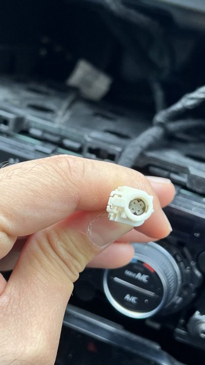

    103.3 KB · Görüntüleme: 38
Bu kablo ekran kablosu oluyor Çünkü ilk teyibe takinçe ekran geliyor ama Yeni aldiğim teyipte sadece anten giriş kablosu var Kafamı karıştıran bu
