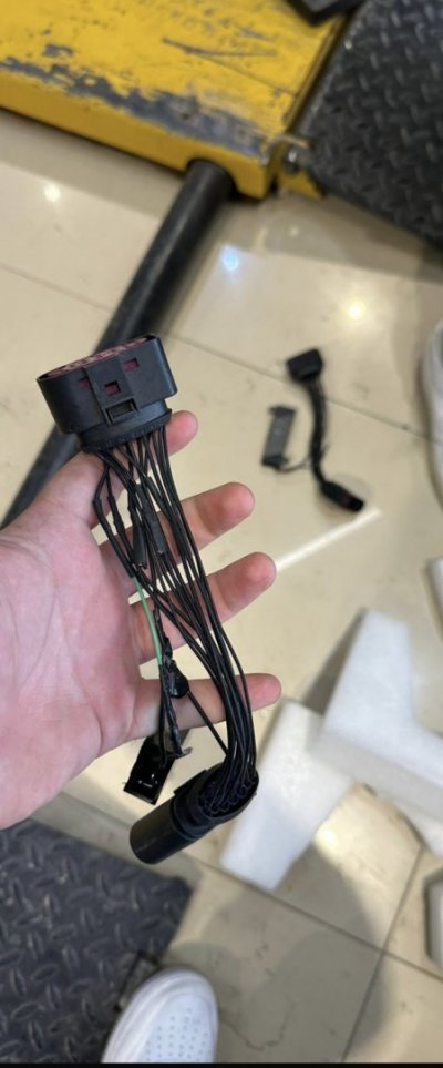

Araç kapatılsa bile farlar enerji akımına devam ediyor farklı bir yerden elektrik hattı çekilmesi gerek. Ayrıca bu farla birlikte soket vermeleri gerekiyordu verilmedi mi ? Benim Antalya’ya yolladığım far takımını ek soketle birlikte yolladım muhtemelen o soketlere hat çekildi.
Soketin görseli : 648D47CC-3CF7-4B25-8CD4-18B73C5D838E.jpeg
Farlar ile birlikte soket verilmedi. Daha doğrusu sıfır kutusundan açtık ama soket dikkatimi çekmedi. Benim için konunun ilginçleştiği nokta farların kapalıyken akım çekmemesi fakat bir şekilde tüketime sebep olması. Neredeyse bitmiş aküyle yarım saat tur attığımda akü voltajı 13.40 gösterirken sabahında 11.8 olmuş ve yine zor çalıştı. Araç kamerasını da çıkardım şimdi. Farlar problemlidir ayrı fakat ben yine de akünün zayıfladığı ihtimali üzerinde de duracağım. Emsal rakamlara eğer led performans bulunuyorsa aslında hiç bulaşmamak en garanti yol.
Benim aracımda ledli panjur bcm'den çekildikten sonra kodlanarak montajlandı. Bahsettiğim arkadaşın panjuru doğrudan kontağa bağlanmış.
