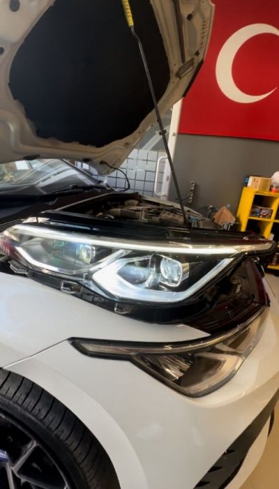

Hocam goruntu cok guzel gozukuyor. Bende bunu ariyordum kullanan birisinden, yorumlarınız degerliydi. Kaca mál oldu size ?Arkadaşlar merhaba, sizler için kendimi feda ederek yeni gelen aftermarket IQ farları denedim. Öncelikle söylemeliyim ki ürün kalitesi beklenilenin üzerinde. Kayar sinyalli ve çift mercekli. İkinci mercek farlarla birlikte yanıyor ve sadece görünüm amaçlı bulunuyor. Sıradan ledlerden sonra ışığın bir çizgisi oluştu ve kesinlikle aydınlatma performansı iyileşti. Eksi yanlar olarak bir tarafı sıfıra sıfır oturtamadık. Kalıptan dolayı olabilir birkaç mm tampon öpüşme yeri açıldı. Akü çok zayıflamıştı ve gündüz farları pırpır yapmaya başladı. Marş basınca düzeldi. Son olarak far seviye motoru bulunmuyor. Ben fast tuning garage'dan 3 taksit olarak aldım.![]()

Teşekkür ederim. Montaj yaparken araç uzun süre kapı ve kontak açık bekledi. Sonrasında da 12v aküsü zayıf uyarısı verdi. Marş bastıktan sonra pırpır geçti ve birdaha olmadı.Hayırlı uğurlu olsun hocam
Bu farlar eski sponsor firma tarafından hediye olarak arkadaşıma geldi taktığımız araç 2021 impression'du. Bizim araçta sorunsuz çalışmaktaydı satış sebebiyle aracı komple orijinale dönerken farları da söktük ilana koydum hatta buradan da koydum diye hatırlıyorum. Bu arada ürün son gelen ürünlerden eski çentik ledi olmayandan değil.
Biz söktük antalyadan bir arkadaşa yolladık burdan. Antalyada farı satın alan arkadaş farın sürekli aküden çektiğini ve bir süre sonra aküyü bitirdiğini söyledi. Kontak kapalıyken dahi aküden çektiği için aküyü boşaltmış ve farların soketlerini sökmesi gerektiğini belirtti. Biz yaşamadık bu akü sorununu ama facebook gruplarında birkaç kere denk geldim aküden çektiğine dair siz de parkların pır pır ettiğini söylediğinizde işkillendim. Sorun hala devam etmekte mi yoksa bir anlık bir şey miydi ?

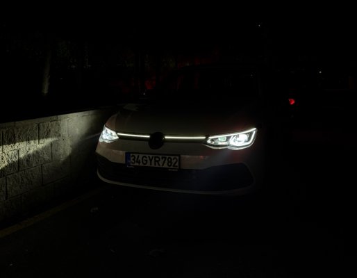

Hayırlı olsun. Gündüz resmi var mı oturmayan yerle ilgili merak ettimArkadaşlar merhaba, sizler için kendimi feda ederek yeni gelen aftermarket IQ farları denedim. Öncelikle söylemeliyim ki ürün kalitesi beklenilenin üzerinde. Kayar sinyalli ve çift mercekli. İkinci mercek farlarla birlikte yanıyor ve sadece görünüm amaçlı bulunuyor. Sıradan ledlerden sonra ışığın bir çizgisi oluştu ve kesinlikle aydınlatma performansı iyileşti. Eksi yanlar olarak bir tarafı sıfıra sıfır oturtamadık. Kalıptan dolayı olabilir birkaç mm tampon öpüşme yeri açıldı. Akü çok zayıflamıştı ve gündüz farları pırpır yapmaya başladı. Marş basınca düzeldi. Son olarak far seviye motoru bulunmuyor. Ben fast tuning garage'dan 3 taksit olarak aldım.![]()

@tevfik_10 gündüz resmini ekleyeceğim.
