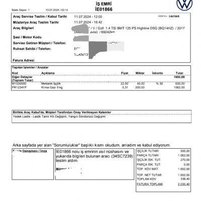

Herkese selamlar, geçen yaz klima gazı değişim işini ertelemiştim. Bu yaz tekrardan gündeme getirdim. Yetkili servis tamamen doldurt boşalt 6600 tl fiyat verdi. Ben de üstüne eksik olduğu kadar ekleseniz, eklediğiniz kadar fiyat ödeyemez miyim dedim. O da bir seçenek dediler. Ama gelince belki başka yerde sorun vardır o parçanın değişmesi gerekebilir dediler. Ben de tespit ücreti ne kadar diye sorduğumda 3 bin tlden başladığını ifade etti.(Bu tabi sadece gösterip bir işlem yaptırmazsam geçerli). Bi klima gazına bu paraları vermek içindem gelmiyor. Eski tip klima gazına döndürmek çok mu hata olur? Güncel tavsiyeleriniz neler?
