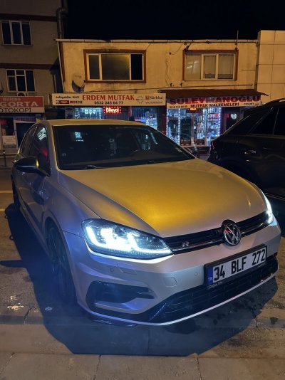

🧿 Dolu Golf 7 olma yolunda ilerleme ( geç kalındı bile )

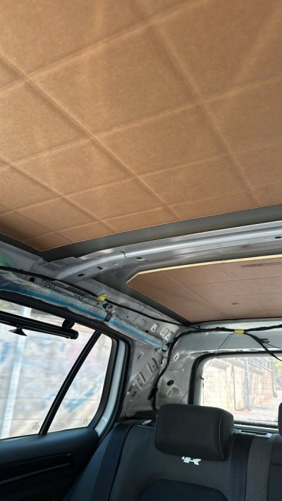

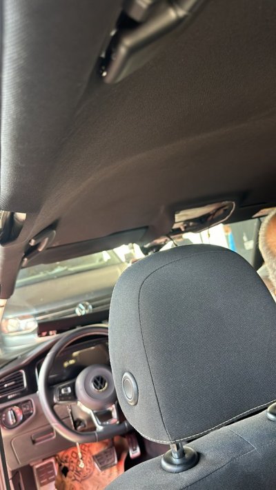

Beyaz renkler de standart olan gri tavan döşemesini direkler dahil siyah kumaş kaplatıp içerdeki ambiyansa farklılık getirelim dedik
A B ve C sütünlarına boyama işlemini değil kumaş kaplama olarak yaptık ömrü uzun olsun diye
Güneşlikler ve orta tavan ışığını Aliexpressten temin ettik

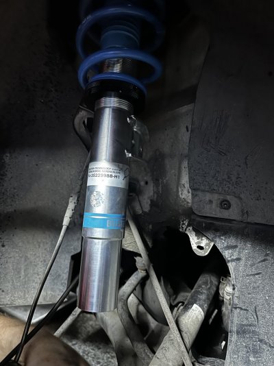

Yarında Bilstein b14 coilover ürünümüzün montajını yapıp şu anlık retrofit e ara veriyoruz

Bilstein b14 coiloverlarımızı da taktık ön ve arka set olmak üzere daha dinamik bi sürüş için
Bi süreliğine ara veriyoruz artık ☺️

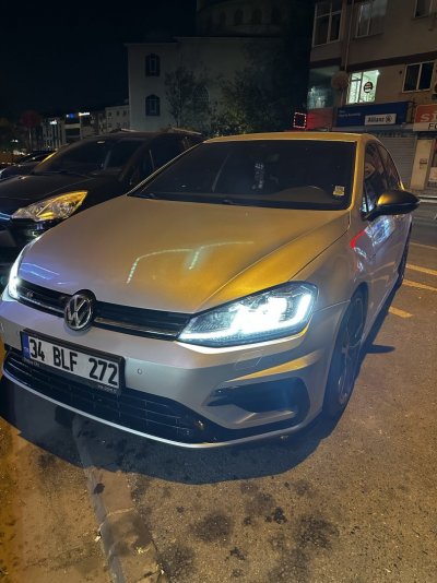

Ve son olarak renk değişimini de yaptık geriye elektrikli bagaj kalıyor sonrası tamamlamış bulunuyoruz artık

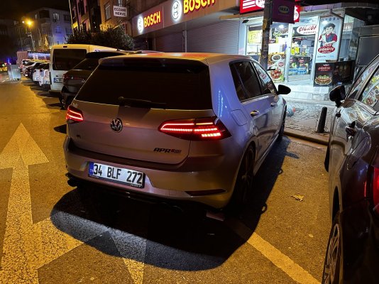

Baya uzun zaman oldu girmeyeli foruma .. elektrikli bagajı aldım İlker in başına yıktım tabi birebir orijinal gibi olmuyor ama sorunsuz çalışıyor şu anda üstadım
