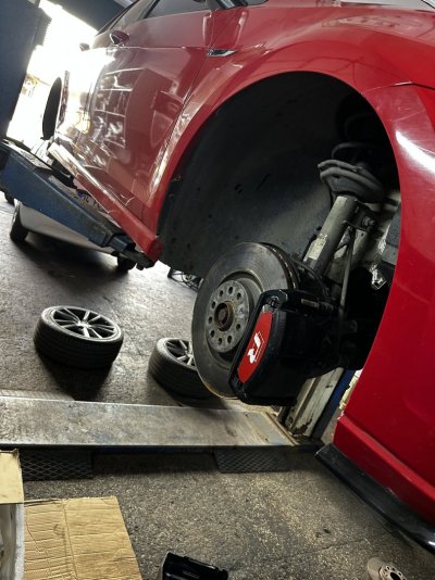

Stok 288mm frenler stok araçlarda bile kesinlikle yeterli değil, sıkı kullanım sonrasında fren mesafesi acayip uzuyor, mesela 160-40 40-160 yapınca bir sonraki frende şişiyor frenler. Bütçesel olarak sadece daha sportif balatalar, en iyisi olarak bence R frenleri mantıklı. R frenleri de kullananların dediğine göre R için yetersiz, sonu yok sanırım :D.
Sonu yok tabi , işi ebc ile bitirip kafamız rahat olsun istedik ..
Çoğu R kullanan da yetmiyor diye ebc ye döndü ☺️

@driver_can dan temin edilen R fren sistemi ve arkalara takılan ate seramik disk ve balata ile durma işini garantiye aldık

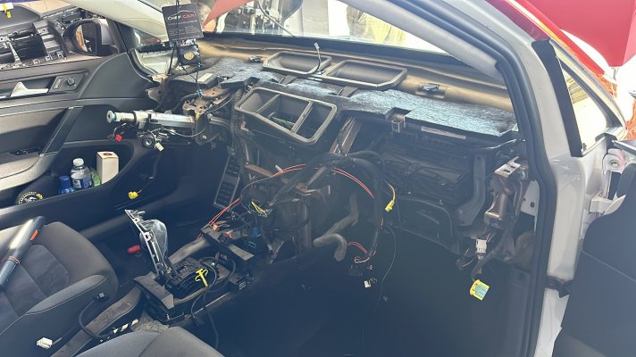

Sonrasında @İlker34 ile güneşte yıpranmış olan torpidomuzu sıfırı ile yeniledik

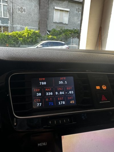

Visican den aldığımız kalorifer menfezine uyumlu ekranımız ile aracın en önemli detaylarını sürekli izler hale geldik

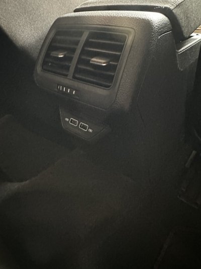

Arka havalandırma menfezine aliexpressten temin ettiğimiz şarj ünitesini de monte ettik
