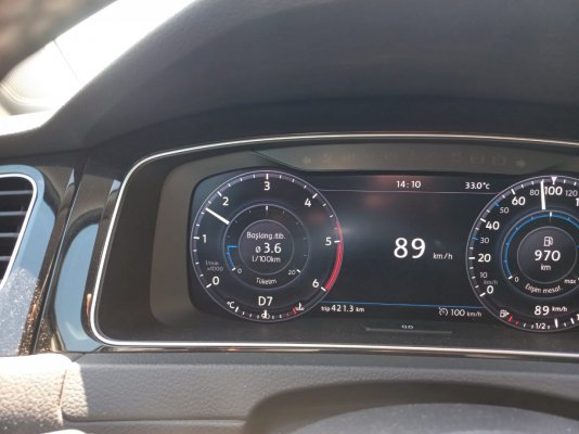

Ben bu bakımda liqui Moly 0-30 yağ kullandım. Aracım bakım öncesi 100 km'de 4 lt yakıyorken bakımdan sonra 3.6 lt'ye kadar düştü. Tabi bunda benim kullanımımın da etkisi var. ;) Aşağıya bir video bir de yakıt tüketimiyle ilgili fotoğrafı koyacağım.

Ben bu bakımda liqui Moly 0-30 yağ kullandım. Aracım bakım öncesi 100 km'de 4 lt yakıyorken bakımdan sonra 3.6 lt'ye kadar düştü. Tabi bunda benim kullanımımın da etkisi var. ;) Aşağıya bir video bir de yakıt tüketimiyle ilgili fotoğrafı koyacağım.[M ?EDIA=youtube]QhTvLl2SDPM[/MEDIA]
