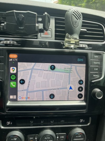

Üstadlar kolay gelsin daha önce böyle bir konu açılmış ama benim için çözüm olamadığı için tekrar açmak durumunda kaldım. Aracımda Navili ekran ve ünite taktırdım gps , CarPlay konumunu da şaşırtıyor sanki havada gidiyormuş gibi yol vs bulamıyor. Kabloyu çekince telefondaki harita düzeliyor. Aracımda shark anten yeri olmadığı için taktıramıyorum. Çözüm olarak gps anteni kablosunu üniteden ayırsam çakışma söz konusu olabilir mi ya da önerdiğiniz gps anteni var mıdır?

Birbirinden bagimsiz sistemler nasil çakisma yapiyor anlamadim kendi navigasyonu anten iyi degilse sürekli bulmaya calisabilir ama car play haritasina nasil etki ediyor ben de merak ettim,ben boyle bir sorun yasamadim

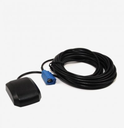

Ustad navili mib2 mib2.5 larda boyle sorunlar olabiliyor alttaki konuda ayni sorunu yasayan arkadaslar oldu ( ben dahil )
https://www.golftutkusu.com/topic/12329-golf-7-mib-2-5-navigasyon-konum-problemi/
Cozum 1- tepeye shark anten ( zahmetli dertli tavan delme vb)
Cozum 2- aliexp kaliteli bir gps anteni var o iyi 1.500 tl civari
Arkadasimiza uniteyi ben sattim :)
Mib2 navli ve mib2.5 set sattigimda gps anteni set icinde hediye ediyorum cok kaliteli cikmiyor maalesef
Shark harici kaliteli ceken anten su linkdeki
AliExpress'te bu muhteşem ürünü buldum. Hemen göz atın! US $14.59 30% İndirim | 18D03550 7 GPS anten modülü RNS510 için yeni SAT NAV VW Tiguan PASSAT B7 için GPS anten kablo 035 035 507
https://a.aliexpress.com/_EutJBvZ

Ben aldim aliexpresten bu orjinal anteni sonra arka bagaj camina kadar kablosuyla cektim disindaki plastik parcayi cikarip arka bagaj caminin kaplamasini sokup oraya yani on yuz cam yuzeye gelecek sekilde sabitledim dis plastigi cikarinca ici 1lira buyuklugunde kare bi gps anteni cikiyor . Zaten golflerde radyo anteni arka cama entegre. O radyo anteni yanina sag yan bagaj plastik cam kablama altina sıkıstırıp sabitledim . Su an gps uydularini cok rahat buluyor. 11 uydudan 10 ya da 9 u nu hemencecik buluyor. Gayet memnunum ve gps cakismasi cok nadir yasiyorum andoid auto kulllaniminda en temiz cozum bu oldu bi cok yerde arastirip orjinal anteni alirsaniz sorun cozulur yuzde 90 .Linki Honey atmis zaten

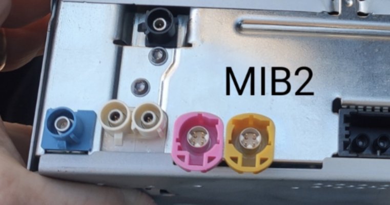

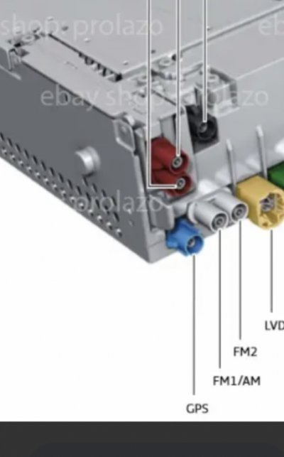

Gps anteninin takıldığı yer sabit değil mi? Şasi bağlantısı dediğiniz ne oluyor? Mavi uç cihazın arkasına takılyor. Olaydan çok anlamam ama yanlış mı biliyorum.
Aynen gps antenının şase bağlantısı oldugunu bende ilk kez duyuyorum
Gps anteninin ucundaki mavi olan ı unıtede olan mavi yere takacan işlem bu
Arkadaş bir yere elektrik çekecek galıba
