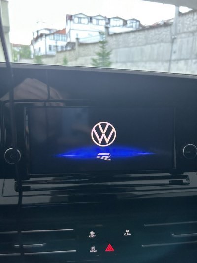

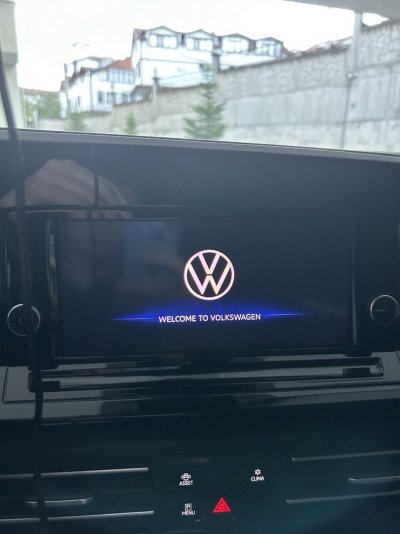

Kodlar çalışıyor, ama nedense R logosuna gıcık oldum bir anda, nerde R varsa iptal ettim :D
Bu arada bu kodlamadan sonra 5F te Raelise Activate diye bir hata düşüyor, silseniz de gitmiyor, bir süre sonra kendiliğinden kaybolur merak etmeyin.
Ambiyans kodlaması yaptığım zamanda bu hatalar vardı, sonra kayboldular.

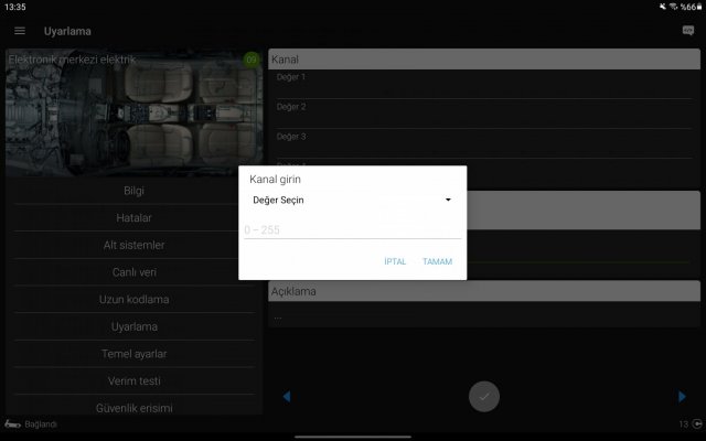

Bu arada 2013 jetta central electric de adaptasyon tarafında liste değilde böyle kanak çıkıyo ve hiçbir kodlama yapamıyorum.
    103.4 KB · Görüntüleme: 15
2013 model jetta pq35 platform, o nesillerde long coding i kullanacaksın, adaptasyonda pek birşey yok ve işe yaramıyor çoğu boş.

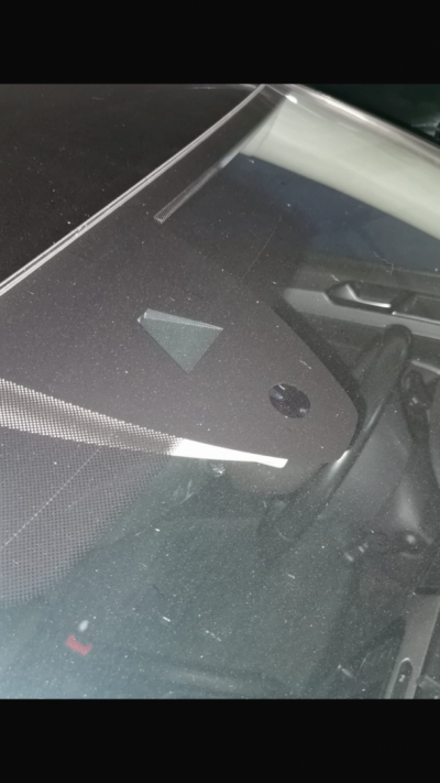

2016 passat highline Şerit takip asistanı nı desteklermi?
