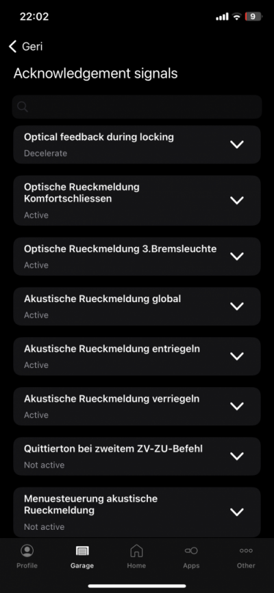

Obd eleven kodlama

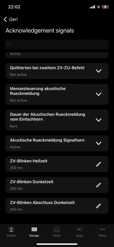

Menuesteuerung_akustische_Rueckmeldung_global değerini"Aktif"
Akustische_Rueckmeldung_entriegeln değerini "Aktif"
Akustische_Rueckmeldung_verriegeln değerini"Aktif"
optische_Rueckmeldung_3.bremsleuchte değerini "Aktif"
yaptığında çalışması gerekiyor onun dışındakiler aracın orijinal halindeki gibi kalması lazım
bildiğim kadarıyla 2020 sonrası araçlarda (mqb evo platformuna geçene kadar) ekranda açıp kapatma seçeneği gelirse korna çalışmıyor.
Bir arkadaşa yaptım. Bu kodlamalar çalışıyor.
    236.4 KB · Görüntüleme: 27
    260 KB · Görüntüleme: 24

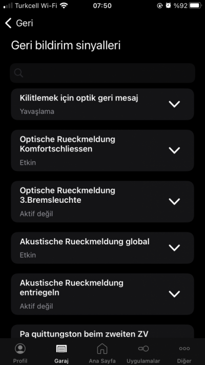

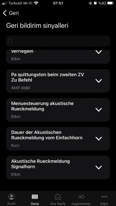

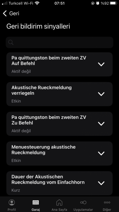

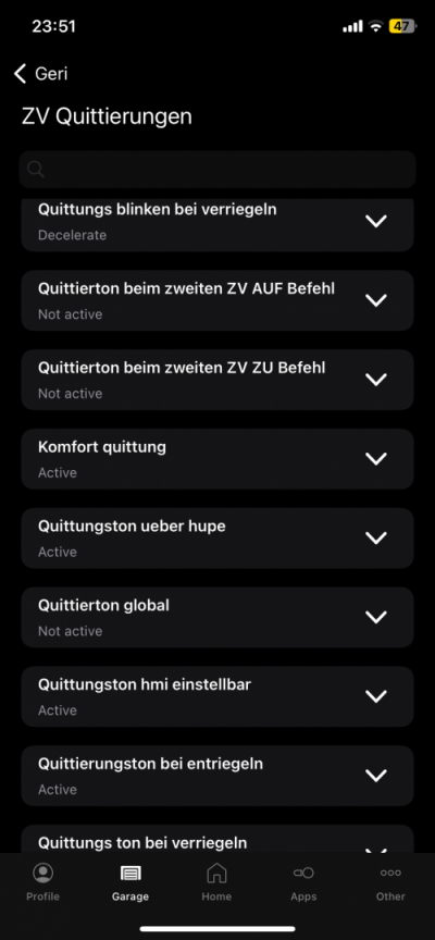

Hocam dediğin gibi açıyorum fakat ne ekrana geliyor nede korna çalıyor. Geri bildirim sinyallerinde bu liste var;
    317.9 KB · Görüntüleme: 4
    317.6 KB · Görüntüleme: 4
    294.7 KB · Görüntüleme: 4
golf 7.5 dwa kodlaması, aynı platform belki bu kodla çalışır.
1-Multimedyayı resetleyip kontrol et.
2- Akustische Rueckmeldung Signalhorn satırını (not active) olarak değiştir. Tekrar multimedyayı resetleyip dene.
3- Akustische Rueckmeldung global satırını (not active) olarak değiştir. Tekrar multimedyayı resetleyip dene.
Yine çalışmıyorsa engelleyen başka bir aktif özellikten dolayı olabilir. Yada kodlar bu araçlarda çalışmıyordur.

kodlama konusunda da 2 araca yaptım görsellerdeki kodlamalar o araçlardan birisine ait 2021 model sorunsuz çalışıyor...hatta 2022 model poloda da birebir aynı kodlama var onda da çalışıyor...
Menuesteu ile başlayan satırı aktif değil yapar mısın. O satır menüye gelmesini sağlıyor o yüzden çalışmıyor.
birde tekrar kontrol et benim attıklarım ile birebir aynı değil bi kaç farklılık daha gördüm ama çalışmamasına sebep olan menuye gelmesini istemen, o satırı aktif değil yapman gerekiyor.
