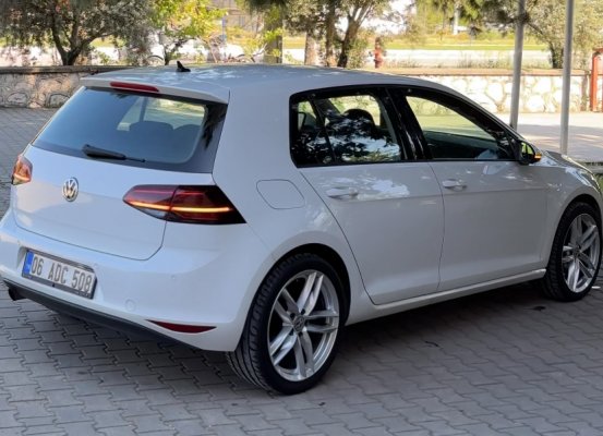

Golf 7.5 aracıma 235/35/r19 lastik aldım.
33 hava vur diyenler var, 44 diyenler var kaç vurmam gerekiyor?
Maşallah, benimde istediğim bu şekilde 19 proteria 235/35/19 . Konfor 32psi de nasıl sizce konfor bozulmasın istiyorum fazla Şuan 18 jant var
Bu ebatlarda ne kadar konforlu olabilirse o kadar iyi hocam. Benim için yeterli seviyede. Sizin 18’lerin modeli neydi?

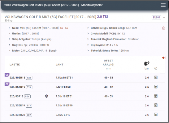

Bu lastik ebadı Golf R 2.0 TSİ araçlar içindir.
Ve bu ebat için önerilen hava basıncı 2.6 bar = 38 psi dir.
Bu aracın ağırlığına göre hesaplanmış değerdir.
Eğer bu ebat lastiği , 1.4 - 1.5 - 1.6 motor araçlarda kullanırsanız , 5 kişi + dolu bagaj ile 36 psi kullanılabilir.
Ama normal ( yüksüz ) kullanım şartlarında , 32 - 35 psi arasında denemeler yaparak, kendinize uygun bir değer belirlemelisiniz.

Yukarıda dediğim gibi, 36 ve üzeri hava basınçları 5 kişi + tam dolu bagaj yolculuklarında kullanılır.
Her ebat lastik için ideal basınç 32 - 34 psi arasıdır.
Memnuniyet, aracın yapısına, ağırlığına, kullanım tarzına, süspansiyon yapısına göre değişkenlik gösterir.
Bunun için; deneme yanılma metodu ile her kez kendi memnuniyetine uygun basınç değerini yakalamalıdır.
Ben b8 Passat da 245 / 40 R19 lastik kullanıyorum. 30 - 32 - 34 - 36 - 38 psi basınçlar ile denemeler yaptım ve
32 Psi hava ile memnuniyeti yakaladım, gayet mutlu mesut um.
Bu arada Golf R'ın boş ağırlığının 1525, bizim araçların 1300-1400 kilo aralığında olduğunu da unutmayın.
