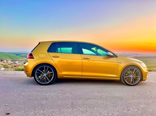

şuan 34 psi
    256.9 KB · Görüntüleme: 35

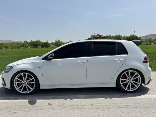

Hankook s1 evo3 235/35/19 kullanıyorum. Lastiği ilk aldığımda bu bilgiyi ben de araştırmış, internette bulamamıştım. Hankook genel müdürlüğüne ulaşıp sordum. Ayrıca direkt Doğuş’u arayıp Golf R’ın orijinal 19” Pretoria janttaki lastik basıncını öğrenmek istiyorum dedim. İki firmadan da “Bu lastik aracınız için üretilmiş olmadığı için güvenliğiniz sebebiyle sorumluluğunu alamayız cevap veremeyiz” dediler. :) Ben de kendi deneyimlerim sonucu ekstra bir yük yoksa hepsine 32 psi vuruyorum, memnunum. 30’u denemedim ama 36’da seke seke gidiyor.
Maşallah, benimde istediğim bu şekilde 19 proteria 235/35/19 . Konfor 32psi de nasıl sizce konfor bozulmasın istiyorum fazla Şuan 18 jant var
