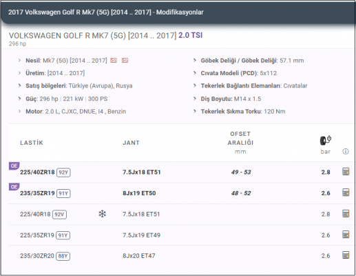

Selamunaleyküm golf 7 aracıma arkalara 235/35/19 önlere 225/35/19 lastik takmak istiyorum jantları da bbs fi olarak düşündüm Orjinal golf r 2017 jant lastik ebatları böyle. Aracıma taksam konforlu olur mu veya konfor için hangi lastiği önerebilirsiniz
Golf R araçlarda ön - arka farklı ebat kombinasyonu yoktur.
225 veya 235 fark etmez, Ön - Arka aynı ebat kullanınız.

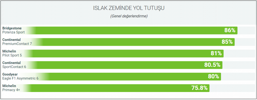

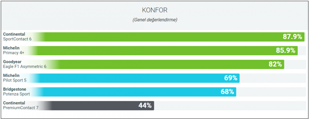

konforun yanı sıra, ıslak ve kuru zemin yol tutuş performanslarını da dikkate alınız.
Bu vesile ile hem konforlu hem ıslak ve kuru yol tutuş performansı yüksek olan lastikler aşağıdaki gibidir.
