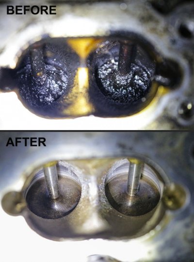

DSG'li aracın tüketimi yaygın kanının aksine biraz daha fazla olacaktır. Ama eğer lastik basıncı, yük durumu ve diğer koşulların aynı/benzer olması durumunda dahi aradaki fark fazla.
Ancak bahsettiğiniz araç 120 binde. Emme subaplarının durumu (kurum) tüketimi ciddi oranda etkiler. Eğer birde devamlı bu km'ye kadar düşük devirli şehir içi kullanlan araçcsa...

Bu km'ye kadar ne kadarı şehir içidir bilemiyorum. Emme subap temizliği mümkün müdür? Nasıl bir işlem önerirsiniz?

Temizliği mümkün. Yetkili servislerde yapılmaya başlandığını duymuştum. Her servis yapıyor mudur bilmiyorum? Spreyle solüsyonla temizliklerin çok fazla etkisi olmuyor. Genelde dünyada da yapılan walnut blast (ceviz kabuğu parçacıklarının basınçlı püskürtülmesi ile yapılıyor.

Tamamdır hocam bir araştırayım. Teşekkür ederim öneriniz için. Hani dizel araç olsa dpf falan baktırayım diyeceğim ama benzinli araçta baktıracak yer de az
Audi TFSI'dan örnek bir görüntü. Bu kadar kötü olmayabilir ama ordaki tortu ve kurum subapların görevini %100 olarak yapmasını engelliyor. Tortu miktarı arttıkça verimlilik giderek düşüyor.
