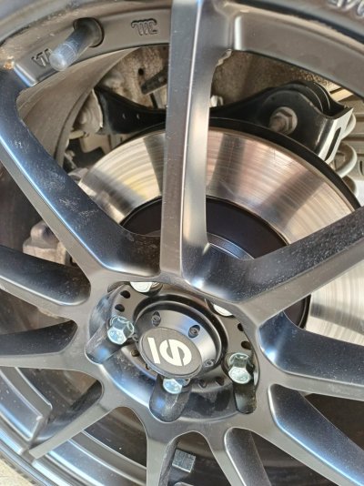

Herkese iyi forumlar;

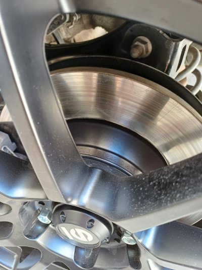

Aracım henüz 12.000km de olmasına rağmen bu porya kısmında paslanmalar var, ve yıkamadan sonra o kısımdan damlayan sular turuncu turuncu damlıyor, sadece porya kısmını boyamak istiyorum, diğer konulara baktım ama istediğim şekilde bilgi bulamadım.
Siyah ve gri ısıya dayanıklı sprey ve fırçayla sürülebilen tarza soba boyası diye geçen boyalardan aldım ve temizlemek için balata spreyi.
Siyah olarak boyasam burası saçma durar mı yoksa jantlar ile daha mı iyi durar, fikirleriniz nedir.
Kalipere girmeyi düşünmüyorum ama henüz daha üstü temizken çok ince zımpara yapıp belki onuda boyayabilirim.
Dikkat etmem gerekenler nelerdir? Vernik atamam gerekir mi üzerine?
Resimlerde belli olmuyor pek, tam orta kısmı jantı sökünce yüzeysel paslıydı

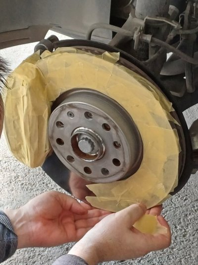

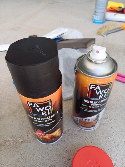

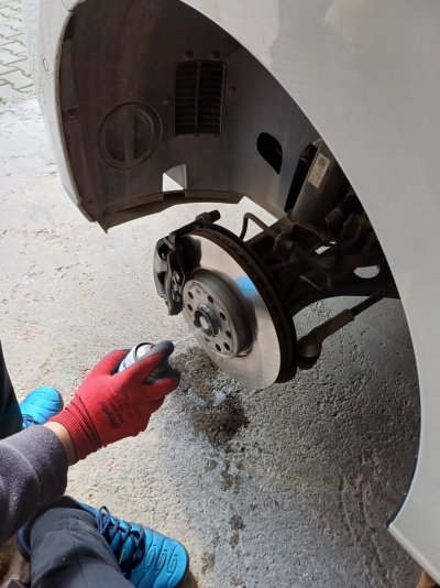

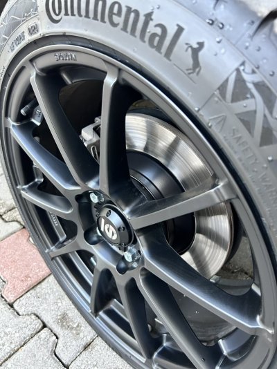

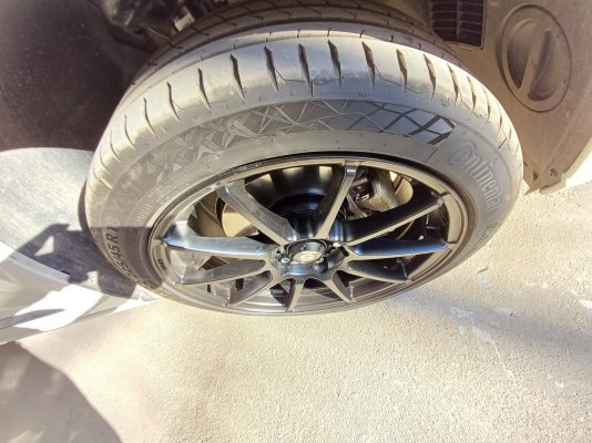

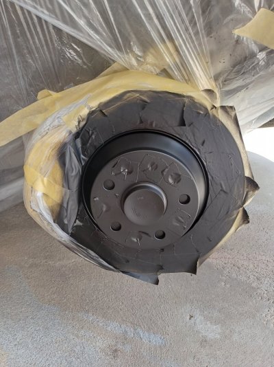

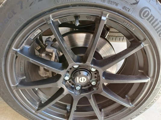

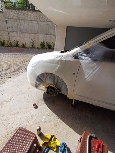

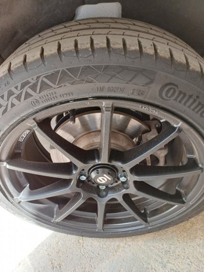

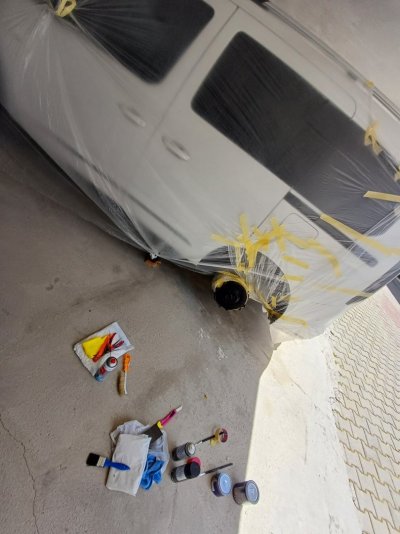

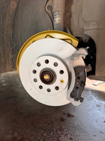

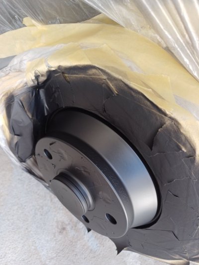

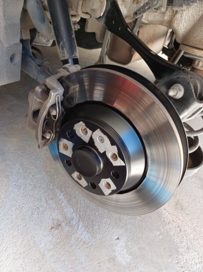

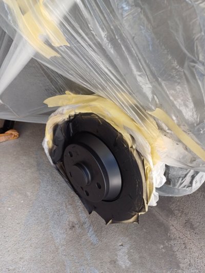

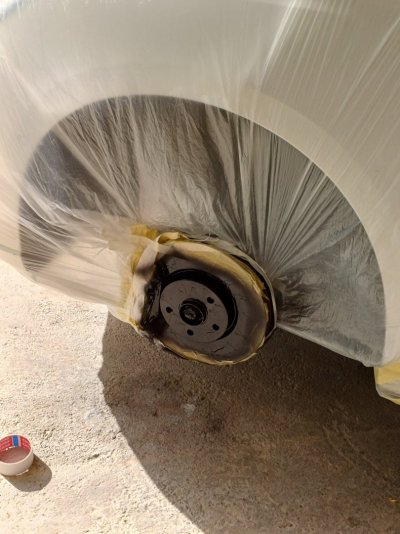

Bugün poryaları boyadık, yapılan işlemleri, adım adım resimlerini ve malzeme listesini ekliyorum
Malzeme Listesi:
1 Kutu ısıya dayanıklı siyah mat sprey boya, FAWORI marka
1 Kutu sprey vernik, FAWORI marka
1 Kutu genel temizleyici, Würth marka
2-3 tane ince zımpara
1 tane tel fırça
Boyanın boyaya gelmemesi için gerekli , hışır poşet ve kağıt bantlar
İşlem Basamakları:
1-) Tel fırça ile hafifçe üzerindeki ince paslı yüzeyi aldık
2-) İnce zımparalar ile yüzeyi boyaya hazır hale getirdik, çok fazla inceltmedik
3-) Genel temizleyici ile güzelce temizledik
4-) İlk kat siyah spreyi attık
5-) 5-10 dk bekledikten sonra ikinci kat siyah boyamızı attık ve yine 5-10 dk bekledik
6-) Verniği kurumuş olan siyah boyanın üzerine sıktık ve kurumasını 10-15 dk tekrar bekledik

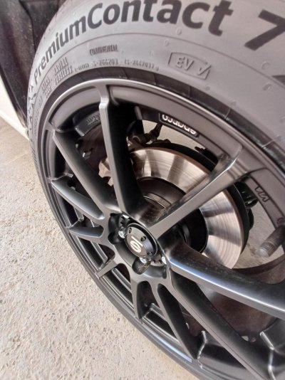

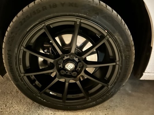

7-) Maskelediğimiz yerleri söktük ve fotoğraflardaki gibi temiz görüntüye ulaştık.
Kaliperlere bilerek ellemedik, onlarda herhangi sorun yok sadece biraz demir tozu vardı.
Mat siyah jant ile oradaki görüntüyü tamamladı.
Tasarruflu kullanım ile bir kutu sprey boya poryaları boyamaya yeterli.
Öncesi-Sonrası farklara fotoğraflardan bakabilirsiniz.
Ekstra olarak AFS sisteminin far yükseklik sensörünün kablosu hafif boşta gibiydi, onuda cırt kelepçe ile daha sağlam hale getirdik.

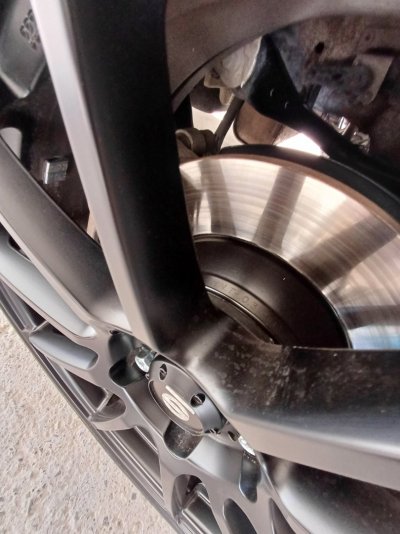

Çok klas durmuş, emeğinize sağlık hocam. Bijonlar da mat siyah olsa nasıl dururdu acaba, belki de böyle daha hoştur sadece bir düşünmedim değil..😅
Teşekkür ederim, bijonlar için kapakları taksam mı takmasam mı ikilemdeyim, siyaha boyamayı düşündüm ama söküp takarken boyalar zarar görebilir diye yapmadım.
