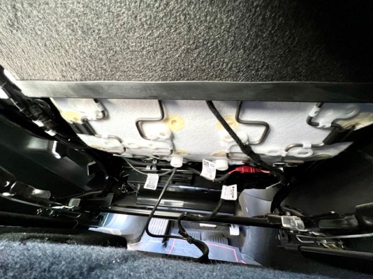

@zulalyol hocam aracınızı biliyorum birçok özellik katmışsınız elinize sağlık bende aracıma arka ayak aydınlatma yapmak istiyorum fakat bugün baktığımda golfteki gibi koltuk altında led yeri mevcut değil siz ledi nereye taktınız acaba yardımcı olur musunuz bende koltuk altı bu şekilde

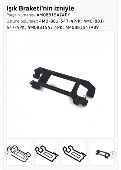

Aynen arka için vw tüm modellerde bu parça gerekli ön koltukların arka demirine takılıyor…
  • Arka ayak aydınlatma tutucu ( 4M0881547 4pk )
