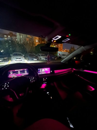

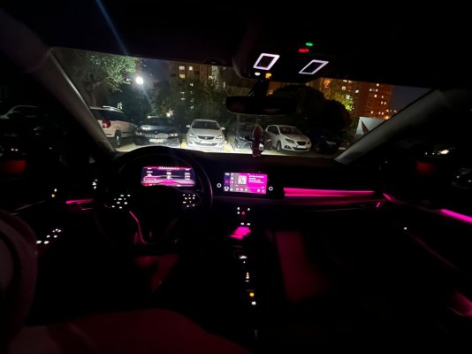

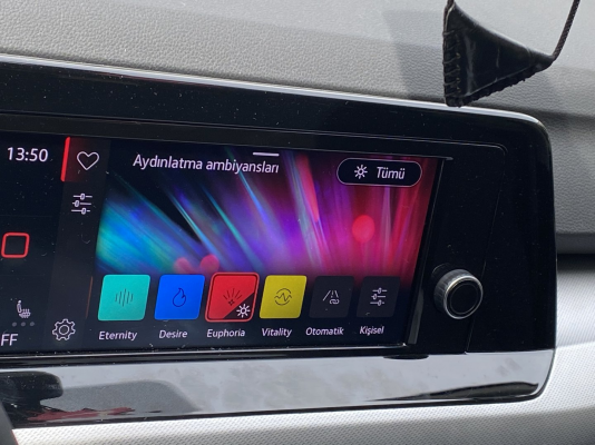

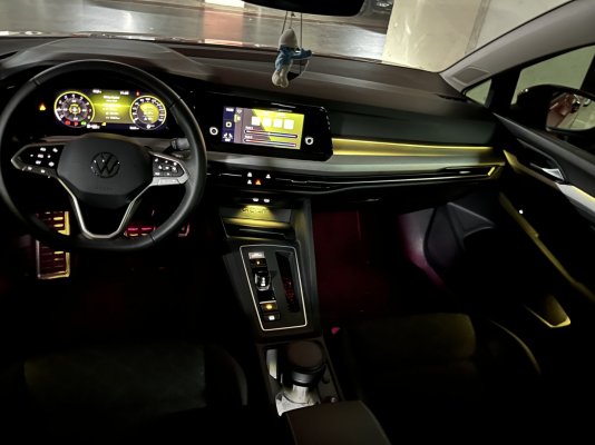

impression aracıma çok renkli ayak aydınlatmasını yaptık kadran ve ekrandaki ambiyans ile aynı şekilde olacak mı diyerek hareket ettik..

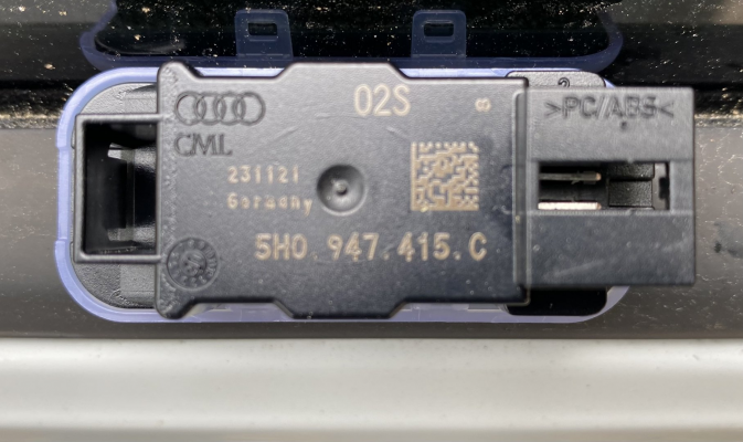

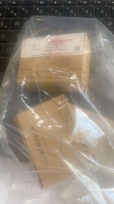

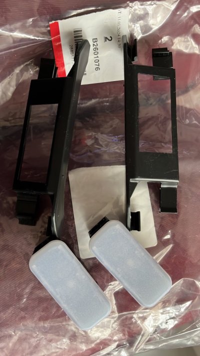

Parça numaralarını ekliyorum…

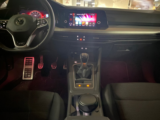

Sadece önlere iki adet uyguladık gayette şık oldu...

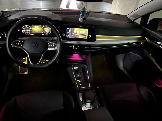

Not:
konsol cebi ve gögüslük : bcm 25.pin
sağ ayak aydınlatmaları ve sağ kapılar : 13. pin
sol ayak aydınlatmaları ve sol kapılar : 25. pin
ve sonuç...
Life;

Parçaları servisten temin edeceğin için şuanki rakamı bilemiyorum ledler üzerinde parça numaraları mevcut... temin ettikten sonra konu açarsan montaj için fiyat alabiliriz...
Bu parça alındığında kabloları ile birlikte mi geliyor ? Onları ayrı olarak mı almamız gerekiyor
Servisten alınan hiç bir ürübde kablo olmuyor...
onu mıntaj yaptıracağın yer hazırlayabilir...
Evet impression ile başlayıp life paket ile devam ederken ona ne yaptı isem aynen devam ediyorum...
bu güne kadar hiç bir aracım da arka ayak aydınlatması yapmamıştım...

Parça numarasının sonu E olmuş bilginiz olsun...
