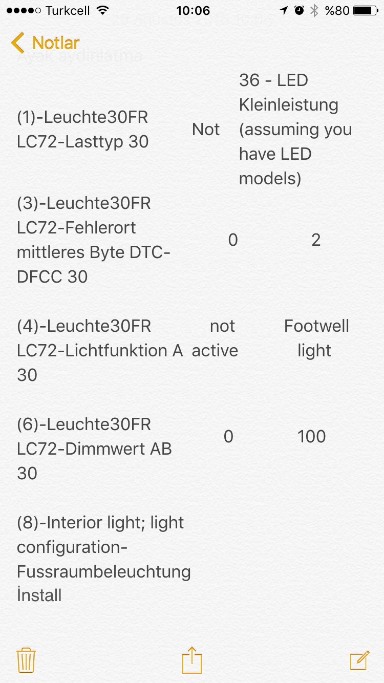

Notumu buldum su sekilde kodladim
Ayak aydinlatma
(1)-Leuchte30FR LC72-Lasttyp 30 Not 36 - LED Kleinleistung (assuming you have LED models)
(3)-Leuchte30FR LC72-Fehlerort mittleres Byte DTC-DFCC 30 0 2
(4)-Leuchte30FR LC72-Lichtfunktion A 30 not active Footwell
light
(6)-Leuchte30FR LC72-Dimmwert AB 30 0 100
(8)-Interior light; light configuration-Fussraumbeleuchtung İnstall
