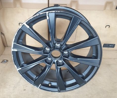

merhaba, uygun fiyata bulduğum jantın 1 tanesinde resimdeki gibi çizikler mevcut(sürtünmeden dolayı). Sizce bu jant alınırmı ? Boya vs yapılabilir mi ?
Bir de 18lik jant için lastik tavsiyesi alabilir miyim? Konfor biraz zor 18de ama olabilecek en iyi konfor hangisidir sizce? TeşekkürlerIMG_6839.jpeg
Bir de 18lik jant için lastik tavsiyesi alabilir miyim? Konfor biraz zor 18de ama olabilecek en iyi konfor hangisidir sizce? TeşekkürlerEkli dosyayı görüntüle 74963

Eğer buldugun bu jant golf8 e uyumlu ıse vede fıyatı sana uygunsa alabılırsın
Orjınal jant fıyatları bayagı yüksek cunku
Cızık kaldırımdan dolayı surtmeden kaynaklanan hasarları yaptırbılırsın
Ama tabıkı sadece jant tamir ve boya ısı yapan yerlerde
Yazın ben Ankara da 4 jant ımı yaptırdım kumlama sıstemıyle yapıyorlar vede çok başarılı oldu sıfır konuma geldi

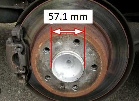

Jant bağlantı ( bijon ) delik ölçüleri 5 x 112 ölçüsünde olmalı.
Jant ın göbek deliğinin çapı Ø 57.1 veya daha büyük olmalı.
Alacağınız jant ın göbek deliği çapı, Ø 57.1 ise tam denk gelir.

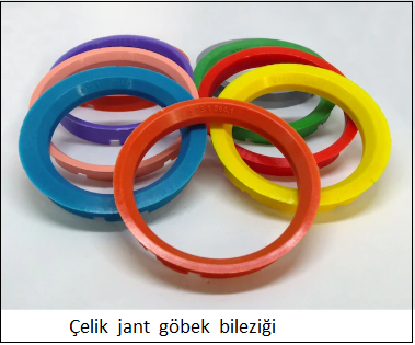

Delik çapı 57.1 den daha geniş ise, jant göbeğine bilezik takılması gerekiyor, bütün lastikçilerde bu bileziklerden mevcuttur.

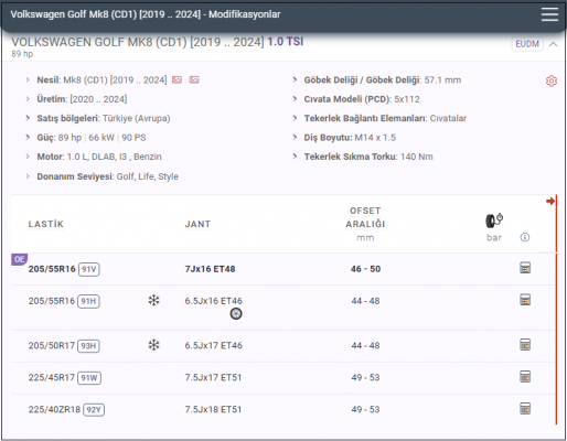

18 jant için, VW ' in onayladığı lastik ebadı 225 / 40 R18 dir. Alternatif ebat olarak 215 / 40 R18 lastik de kullanabilirsiniz.
Konforlu lastik istiyorsanız
Goodyear Eagle F1 Asymmetric 6 veya Michelin Primacy 4 en konforlu lastik desenleridir.
